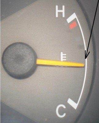

блин а у меня температура на прогретом вот такая (см. фото) отмечена стрелкой, мож тоже термостат заменить? уже заменен радиатор, помпа, датчик ОЖ и пропеллера. сколько этот термостат стоит и можно ли его проверить? или лучше сразу новый воткнуть?

СообщениеДобавлено: Вт июн 23, 2009 1:10 am
норальная рабочая температура) пару милиметров и включится вентилятор)

СообщениеДобавлено: Вт июн 23, 2009 1:17 am
Сообщения: 974
так это нормальная температура или стоит задуматься о замене?

СообщениеДобавлено: Вт июн 23, 2009 1:21 am
Lex@84
это что ни наесть нормальная температура.

СообщениеДобавлено: Вт июн 23, 2009 8:11 pm
Enakin, я не опасаюсь. Потому как у меня правильно работает крышка радиатора, свежий антифриз и чистый радиатор. А кроме того, писал уже где-то про Эхксперимент одного парнишки с Дрома, который доказал, что стрелка показометра температуры стоИт в горизонте в диапазоне температур ОЖ 85-115 Цельсиев. Поэтому и компьютеру бортовому поставил порог срабатывания предупреждения на 115 :)
На самом деле разница холодного (82-95) и горячего (88-100) термостатов ощутима в диапазоне 82-100 градусов. За этими пределами они работают одинаково - или полностью закрыты, или вовсе наоборот ;)

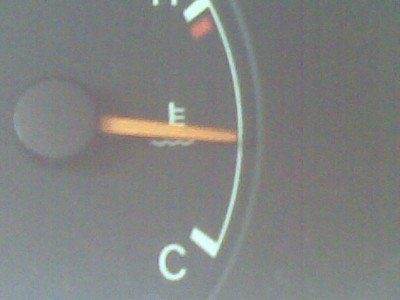

Мужики,подскажите пора термостат менять?Или это нормально?
Ещё заметил,при работе печки,очень медленно уходит антифриз.

Сообщения: 3061
куда он должен уходить ?
