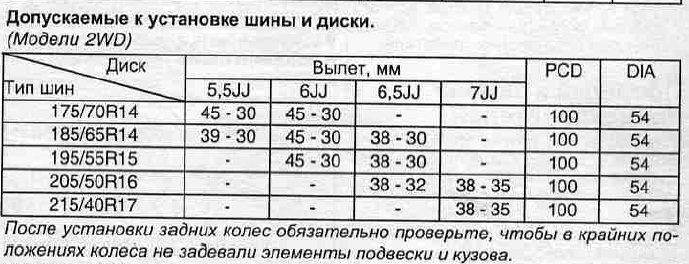

Купил комплект на зиму штамповки с резиной
Резина - R14 185/65
Диски R14 5x100 ET45
Вот хочу на лето новое литье, а по этим параметрам литье найти не могу в Ебурге! Есть только ET35! Их можно ставить?
Очень старое литье, еще тойотовское, с которым машину брал, имеет параметры R14 5x100 ET45. Дык боюсь, что с вылетом ET35
задевать суппортом буду!

Reko,
у меня стоит литьё КиК Лидика-2 6Jx14 ET38,с такой же как у тебя размерностью колес. Уже 2 года езжу ничо не задевает.Насчёт ET35 не скажу,но посмотри таблицу применяемости КиК.....
я не призываю покупать только КиК,просто по таблице можно подобрать размерность себе от других производителей
http://www.kolesa-kik.ru/doc/getdoc.cgi?id=13

http://koljamba.planet.ee/tyre/
ну и в догонку калкулятор
http://lauren.kosei.ee/pcd-tabel.html
и таблица размеров, на эстонском но понятно всё

Сам езжу на литье 15-ом - летом, зимой - родные 14-ые.
Варианты:
175/70 R14;   185/65 R14;   185/65 R15;  195/55 R15;
195/60 R15; 205/50 R15;  205/55 R15
6Jx14 ET35 PCD:5/100 Dia: 54;   6Jx14 ET38 PCD:5/100 Dia: 54;
6Jx14 ET42 PCD:5/100 Dia: 54;   6Jx15 ET38 PCD:5/100 Dia: 54;
6.5Jx15 ET35 PCD:5/100 Dia: 54; 6.5Jx15 ET38 PCD:5/100 Dia: 54;
6.5Jx15 ET40 PCD:5/100 Dia: 54; 7Jx15 ET30 PCD:5/100 Dia: 54;
7Jx15 ET35 PCD:5/100 Dia: 54; 7Jx15 ET38 PCD:5/100 Dia: 54
