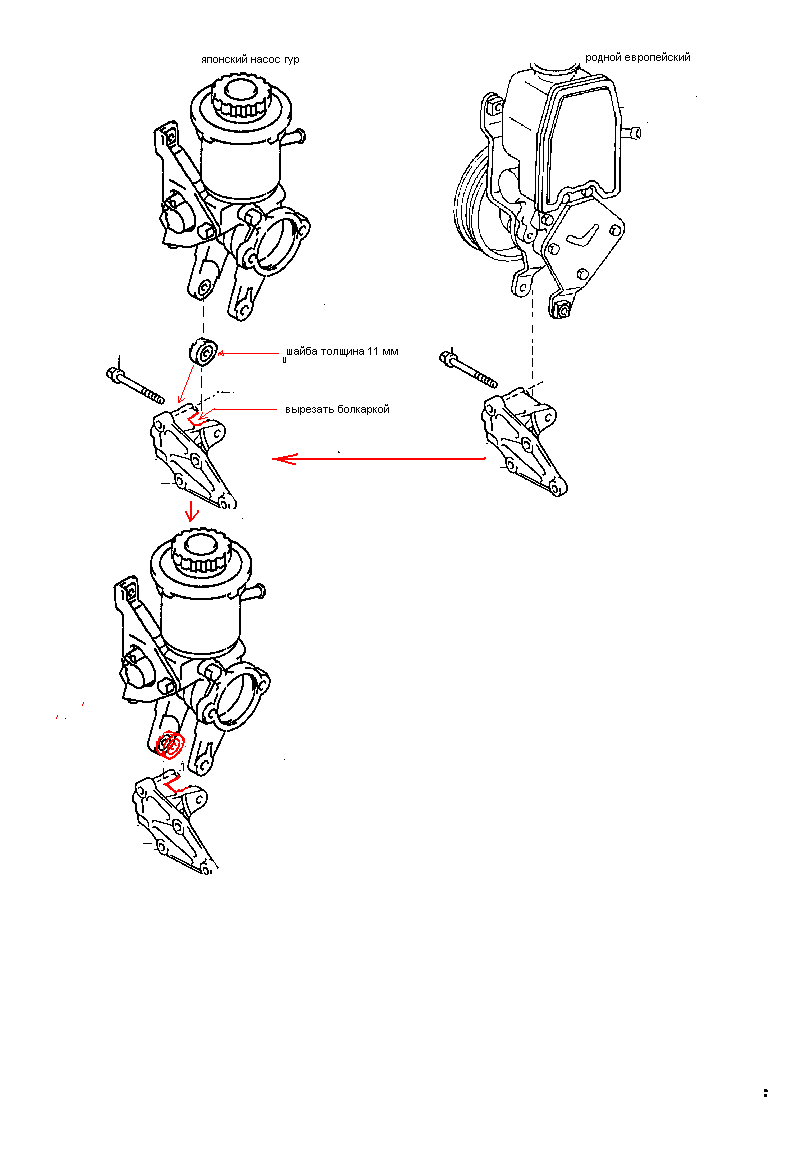

По идеи, можно не крепеж, а просто болгаркой паз прорезать.

2 voldemarik2: Какой паз? Там разница в нижнем кронштейне и болт/оси. :-)

Ура хоть что то я знаю ,что не знает Бесо.
Выкладываю картинку с другого форума, надеюсь автор не в обиде будет.

Опять вольдемарик ты обманулсии
Ибо то, что ты вырезаешь тот паз и есть крепёжжж!!!
Атеперь следи!
Я
Ну надо переделать, толи крепления толи ещё что то
Ты
Бесо
1.6 4AFE Лб или нет непомню =) Помоему да
 Заголовок сообщения: ГУР, мать его...
СообщениеДобавлено: Чт мар 20, 2008 4:37 pm
Сообщения: 11083
Хы. Как в том анекдоте про раввина: "И ты прав". :-))
Я решил, почему-то, что voldemarik2 собирается в верхнем креплении ("секторе") пазы болгаркой пилить. %-)
А так-то - да, в нижней части японский насос "ширее", потому и крепёж иной, и болт длиннее.
