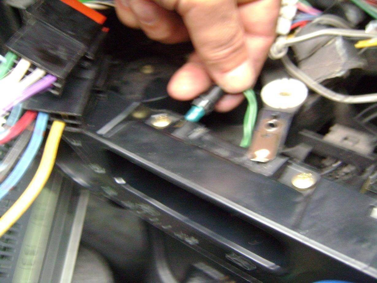

вот собственно. :?
Комментарий к файлу: меняем на лампочке колпачёк,осторожно,что-бы не порвать,он прилипает от нагрева.
DSC01286.JPG [ 185.71 КБ | Просмотров: 5736 ]
Комментарий к файлу: меняем лампочку
DSC01285.JPG [ 129.02 КБ | Просмотров: 5729 ]
Комментарий к файлу: вид сзади второй лампочки
DSC01290.JPG [ 135.18 КБ | Просмотров: 5722 ]
Комментарий к файлу: вынимаем вторую лампочку,её достать немного сложнее.
DSC01284.JPG [ 151.51 КБ | Просмотров: 5725 ]
Комментарий к файлу: вид сзади первой лампочки
DSC01291.JPG [ 152.08 КБ | Просмотров: 5731 ]
Комментарий к файлу: вот первая лампочка
DSC01283.JPG [ 137.75 КБ | Просмотров: 5721 ]
Комментарий к файлу: поворачиваем и вынимаем одну лампочку,вторая находится где вторая стрелка
DSC01282.JPG [ 158.46 КБ | Просмотров: 5731 ]
Комментарий к файлу: отсоединяем разьёмчики на панели не боясь их перепутать,по другому их не поставить.
DSC01293.JPG [ 188.6 КБ | Просмотров: 5728 ]
Комментарий к файлу: панелька держится на таких защёлках посторайтесь их не потерять
DSC01292.JPG [ 203.22 КБ | Просмотров: 5731 ]
Комментарий к файлу: тянем на себя панель и снимаем
DSC01294.JPG [ 152.09 КБ | Просмотров: 5725 ]
Комментарий к файлу: вынимаем магнитофон
DSC01296.JPG [ 193.43 КБ | Просмотров: 5726 ]
Комментарий к файлу: тянем на себя и снимаем ручки регулятора печки и вентилятора
DSC01298.JPG [ 114.34 КБ | Просмотров: 5725 ]
Комментарий к файлу: тянем на себя и снимаем ручки заслонок.
DSC01297.JPG [ 108.13 КБ | Просмотров: 5728 ]

А как называются эти лампочки (или что нужно искать вместо них на замену) ?
Toyota Carina E GLi 2.0 (3S-FE, 133hp, Manual Transmission), 1994 г. , ABS, Liftback, England, Dark Blue
СообщениеДобавлено: Вс июн 28, 2009 12:26 pm
Сообщения: 760
Машина: chevrolet captiva
Двигатель: 3.2 бенз
лампа безцокольная...
лучше со старой сходи в магазин, они ещё и по мощности разные, есть очень слабые, они светят хреново !!!

СообщениеДобавлено: Чт ноя 05, 2009 12:29 pm
Сообщения: 1281
Двигатель: 3SFE/2,0
Добрый день!
Вчера снял панельку на блоке управления печки (подсветка тож не работала). Обнаружил, что световод оплавлен в местах установки ламп. Причем оплавлен конкретно, справа аж насквозь прогорел. У меня вопрос по этому поводу:
1) надо ли его (световод) менять на новый или этот оставить можно, как оплавленность может сказаться на подсветке?
2) если всеж менять, то на Exist
http://87.242.79.197/details.asp?carid= ... piid=47959 №81942A- это он?
3) зачем резиновые колпачки на лампочках (они у меня полностью сплавились) - только для изменения цвета или еще зачем-то?

b]denis123567[/b]
для изменения цвета.[
я когда менял, то они у меня просто раскрошились, уже были оплавленные, вставил без них, вот теперь ищу чем их заменить, т.к. желтый свет от лампочек "не айс" смотрится.
