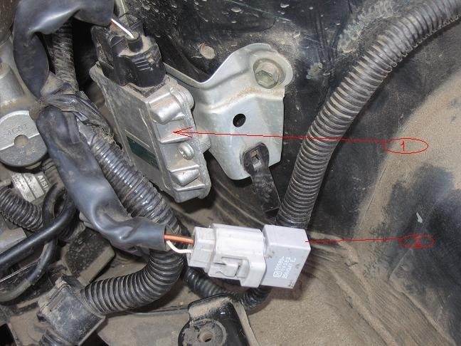

2 это пиндюлинка на картинке выше...не подскажете что такое 1?
это пиндюлинка туда подведена

1 - коммутатор, 2 - конденсатор системы зажигания.

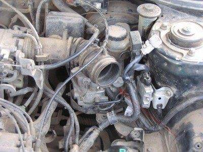

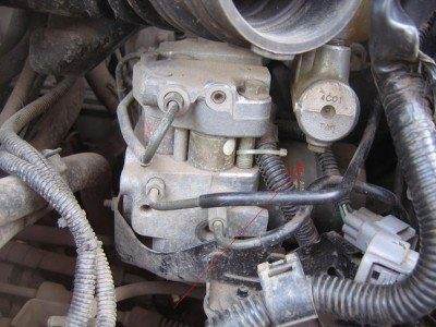

а не подскажете что посмотреть в этом насосе, есть ли смысл его снимать?
это и есть это модулятор давления(насос) который должен жужжать при повороте ключа зажигания?

xz5.JPG [ 79.33 КБ | Просмотров: 5243 ]
xz6.JPG [ 64.92 КБ | Просмотров: 5237 ]
СообщениеДобавлено: Пт май 23, 2008 12:21 pm
Стрелка, как я понимаю, указывает на Главный Тормозной Цилиндр. А модулятор давления - это вот та бандура с кучей трубок и болтегов, которая левее и ниже, под гофрой воздухозабора.
Ремонтировать её мне никогда не доводилось, я предпочитаю машины без АБС. %-)

а двигательнасоса это то что ниже главного тормозного цилиндра и правее модулятора давления?
АБС не работает . тормозит отлично, но ведь раз есть то должна быть исправна :)
