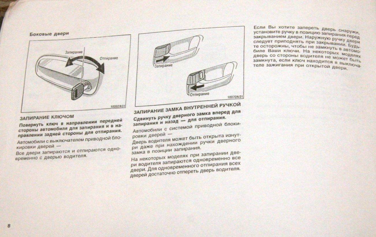

Прочитал в букваре, что при "дефолтной" настройке карины ЦЗ должен отрабатывать на скорости от 20км/ч.
К сожалению у меня не работает.
Если при заводе ЦЗ мне (как думаю и многим) не нужен (ну вышел грузиться, и т.п. чтобы не закрылись ключи, и не бегать потом не развлекаться), то эта вестч была бы очень на мой взгляд полезна, особенно в длительные командировки в большие чужие города (имеющие пробки).
Кто нить знает как она включается/отключается и почему может не работать?
т.е. куда копать-то?

Spawn
в такси да, вестч спорная.
SaiD, только водительская дверь открывается не смотря на ЦЗ.
Остальные нужно сначала пимпочку убрать.
SaiD,
а всё-таки в чём фича-то?
как отключается/включается, от чего зависит?
Поделись тем, что БГ рассказал?
IMG_0344.JPG [ 159.72 КБ | Просмотров: 8359 ]
СообщениеДобавлено: Вс дек 26, 2010 10:10 pm
Дык я про водительскую молчу, там нормально все. Пассажиры мучаются - бедолаги.
