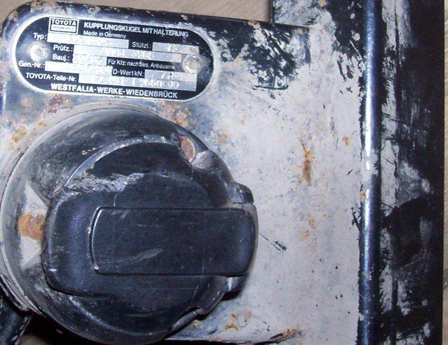

СообщениеДобавлено: Сб ноя 05, 2011 8:58 pm
Сообщения: 1266
Репутация: 75 [ ? ]
Машина: Honda CR-V RD1
Двигатель: B20Z2
Парни, подскажите кто ставил фаркоп, бампер подпиливать не придётся? Фаркоп немецкий, стоял на лифте, но вроде как и на седан он же.
100_3937.jpg [ 241.89 КБ | Просмотров: 4259 ]
СообщениеДобавлено: Сб ноя 05, 2011 9:12 pm
Сообщения: 890
Откуда: Москва, СВАО
Репутация: 28 [ ? ]
по середине в нижней части квадрат вырезать надо :)
