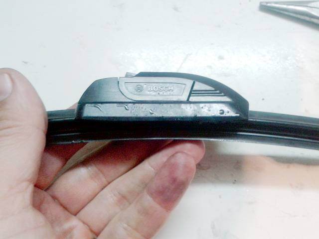

Комментарий к файлу: Вот сравнение снятых с дворниках Бош и купленная лента... Найдите 10 отличий
20140925_130637.jpg [ 85.84 КБ | Просмотров: 5905 ]

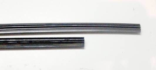

Комментарий к файлу: Отрезаем с помощью острого ножа ленту нужной длины
20140925_125051.jpg [ 30.09 КБ | Просмотров: 5905 ]

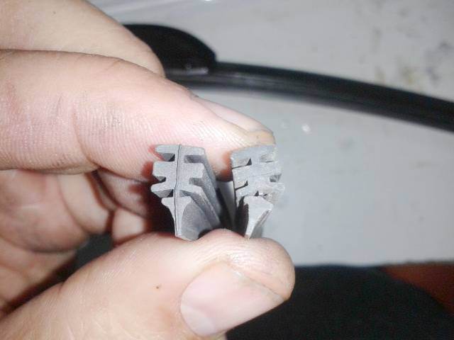

Комментарий к файлу: Вот разница в лентах. Хорс немного толще в посадочном месте (она слева). Будет немного сложнее вставить в отличии от США - та входит как родная без усилия
20140925_125205.jpg [ 85.28 КБ | Просмотров: 5905 ]

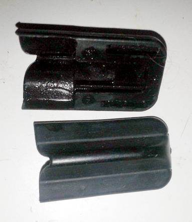

Комментарий к файлу: Ставим боковые заглушки
20140925_130553.jpg [ 72.4 КБ | Просмотров: 5902 ]
