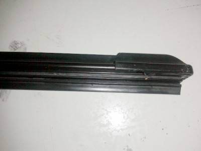

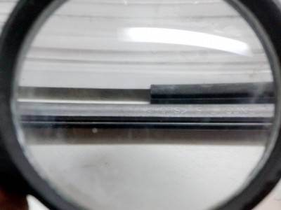

Давно проделываю данную процедуру. Экономия приличная... Итак:
Американской ленты хватает на год-полтора... посмотрим на сколько хватит Хорса...
Комментарий к файлу: Самая подходящая лента. Сделано в США. но увы, давно такую не могу найти...

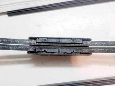

Комментарий к файлу: Вот сравнение снятых с дворниках Бош и купленная лента... Найдите 10 отличий
20140925_130637.jpg [ 85.84 КБ | Просмотров: 5903 ]

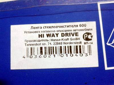

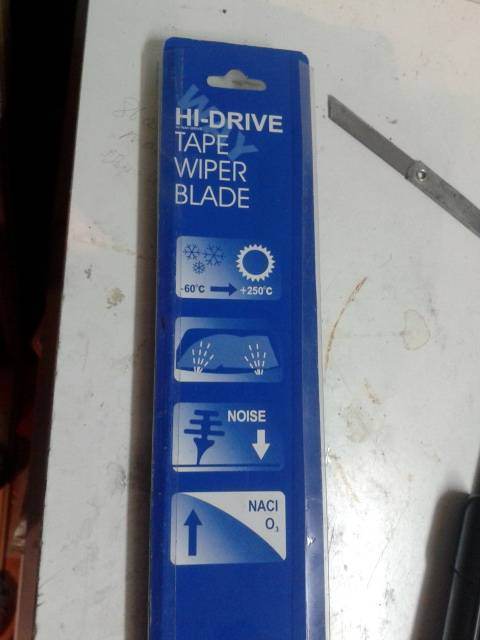

Комментарий к файлу: Пришлось купить в Ашене ленту "Каждый день"
20140925_124200.jpg [ 69.44 КБ | Просмотров: 5903 ]
Комментарий к файлу: Оказалась фирмы "Хорс"
20140925_125312.jpg [ 74.05 КБ | Просмотров: 5903 ]

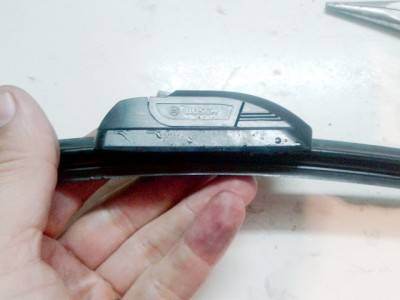

Комментарий к файлу: Итак разбираем дворник... Снимаем с помощью тонкой отвертки боковые защелки
20140925_124527.jpg [ 72.33 КБ | Просмотров: 5903 ]

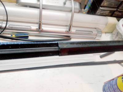

Комментарий к файлу: Разбираем все остальное...
20140925_124939.jpg [ 120.7 КБ | Просмотров: 5903 ]

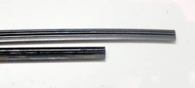

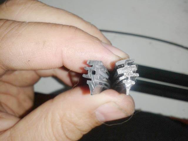

Комментарий к файлу: Вот разница в лентах. Хорс немного толще в посадочном месте (она слева). Будет немного сложнее вставить в отличии от США - та входит как родная без усилия
20140925_125205.jpg [ 85.28 КБ | Просмотров: 5903 ]

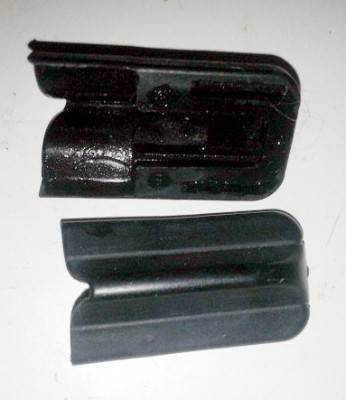

Комментарий к файлу: Ставим боковые заглушки
20140925_130553.jpg [ 72.4 КБ | Просмотров: 5900 ]

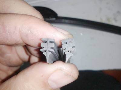

Комментарий к файлу: Вот еще немного о Американских лентах
20140925_124137.jpg [ 91.03 КБ | Просмотров: 5900 ]
20140925_124147.jpg [ 145.7 КБ | Просмотров: 5900 ]
