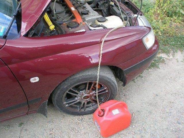

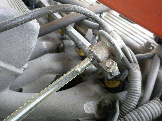

Иногда может возникнуть необходимость отлить бензин из бака, но на всех современных машинах это сделать проблематично, т.к. далеко не каждой трубкой удается добраться до бензина.
Но есть более простой способ, который не требует даже инструмента, разве что плоскогубцы для удобства. Фото по порядку:
1. Снимаем трубку обратки с регулятора давления.
2. Одеваем на регулятор давления трубку, по которой будет сливаться бензин.
3. Второй конец трубки не забываем вставить в емкость для слива бензина.
4. Замыкаем крайние контакты в диагностическом разъеме, которые включают бензонасос.
5. Включаем зажигание (но не заводим). Бензин течет в емкость.
6. Все возвращаем на место в обратном порядке.
Таким способом, течет конечно он не быстро, но набрать 2-3 литра, что бы поделится с товарищем, вполне не долго и главное - очень легко и просто.

В полевых условиях и при отсутствии времени метод можно даже чуток упростить.
Вместо п.2, 3 - пластиковая бутылка, которая прямо под капотом и размещается.
Вместо п.4, 5 - просто завести двигатель.
Но в таком случае желательно процедуру проделывать вдвоем, чтоб ни на секунду не оставить "систему" без внимания.
Автор:  Dmitry_R [ Вс сен 11, 2011 7:48 pm ]
Заголовок сообщения:  Re: Простой способ отлить бензин из бака
Там очень проблематично вставить какую-нибудь мало мальски объемную емкость.
Когда не было чем перемкнуть, делал и так.
Хотя букварь и кусок провода, штуки в дороге довольно не лишние.

Автор:  graf [ Ср апр 30, 2014 4:33 pm ]
Сегодня опробовал данный способ - не получилось. :wo)(ll:
Заводить правда не стал.
Автор:  Череп [ Ср апр 30, 2014 6:09 pm ]
А чем способ из 1-го поста не угодил?
Автор:  graf [ Ср апр 30, 2014 6:20 pm ]
Так я по первому и делал... все по пунктам
Автор:  Череп [ Ср апр 30, 2014 6:43 pm ]
Дык все просто: подсоединяете трубку, заводите двиг. Бенз тонкой струйкой должен течь из трубки. Если нет, то возможно, насос просто не развивает давление, на которое рассчитан редукционный клапан.
Автор:  Алексей60 [ Ср апр 30, 2014 9:53 pm ]
Я уж год с лишним так сливаю. 20 литров за 14 мин сливает
