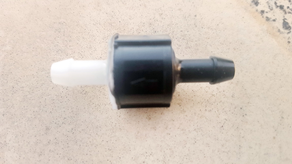

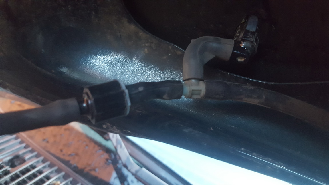

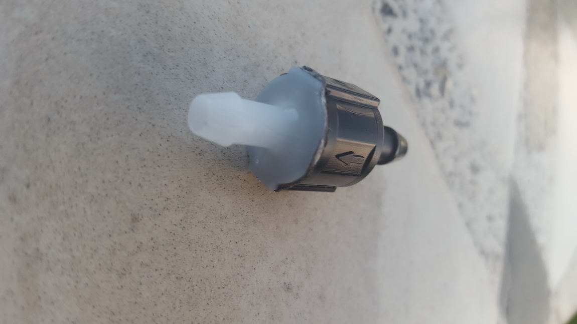

Надоело, что вначале трут щетки и только потом начинает литься вода на стекло. Решил приобрести обратный клапан. В "Руси" приобрел обратный клапан омывателя заднего стекла HYUNDAI / KIA 98886-29000 (01-102-008-004). Установка заняла пару минут. Теперь как и должно быть — вначале вода, потом начинают работать щетки…
Цена вопроса 110=
