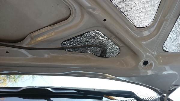

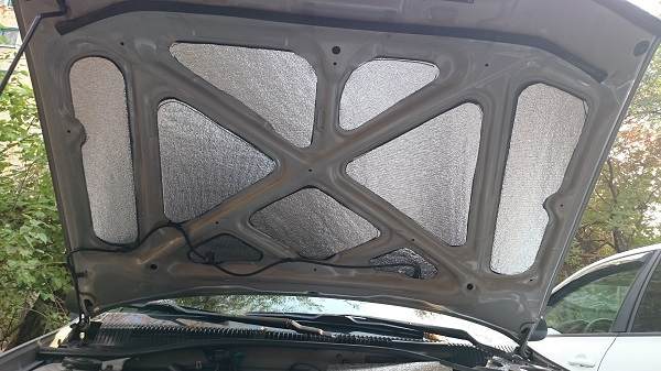

Всем привет и хороших выходных!!!
В общем решил заморочиться с утеплением капота, т.к. зима на носу, а машина остывает очень быстро зимой. Буквально 20-30 минут и все.
Хотел взять автоодеяло или универсальный утеплитель на клипсах но бюджет жаба не одобрила :ne_ne_ne:
Решил импровизировать с помощью изолона :du_ma_et: .

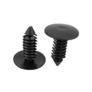

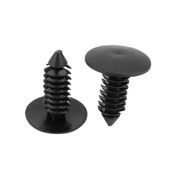

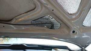

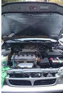

Взял один лист толщиною 8мм и два листа 3,5 мм, а также клипсы примерно такие как на фото 11 штук (по количеству отверстий в ребрах капота).

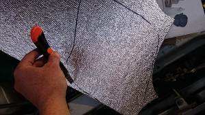

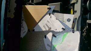

Используя картон от коробки и листы бумаги формата А3 (рисунки дочери)))) вырезал шаблоны и по шаблонам вырезал из толстого листа дольки для проклейки капота в межреберных местах . Обезжирил, подогнал по месту и приклеил. Много мороки с трубками омывателей и с самими омывателями. Пришлось вспомнить уроки в начальной школе и искусство аппликации)))

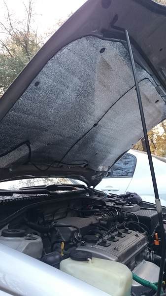

После, по верху проклееных межреберных ниш, вторым слоем пустил два листа тонкого изолона (немного в нахлест по центру) ну и подстраховался клипсами. Получилось то, что получилось, но звук из под капота намного тише (хотя и так шептала тфу тфу тфу :co_ol: )
В общем в итоге имеем такой результат за 3 часа танцев с бубном и бюджета рублей 500-600 (если переводить на российские).
Будем наблюдать и делиться опытом эксплуатации этой аппликации. Результат трудов на фото.

EMMEN писал(а):
Решил импровизировать с помощью изолона...
Пы.сы. Изолон с самоклейкой стороной и термостойкостью до 100 градусов :snim_shl:

Я тоже так делал. Двигатель остывает примерно так же, как и без этого покрытия. На уровень шума оно так же сколь-нибудь существенно не повлияло.
Мотор был 4А
Смысл одеяла заключается в изоляции двигателя от окружающего воздуха. В данном случае этого не сделано.

Прошлую зиму юзал изолон под капотом, в итоге сгорел весь поролон в районе выпускного, осталась фольга, ну и скукожился соответственно. Надо бы что то жаропрочное.
