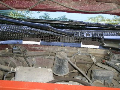

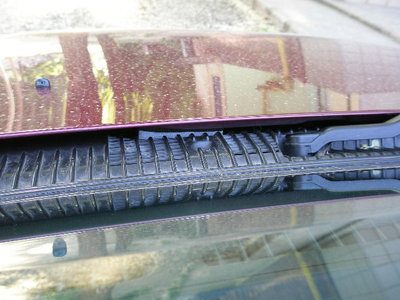

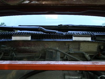

Тема подсмотрена в клубе TypeR, т.к. спортивные моторы летом сильно греются, и есть проблема с перегревом подкапотного пространства. Как вариант борьбы с перегревом - установка спортивного капота с вентиляцией или прорезание отверстий в штатном. Второй капот на лето удовольствие стоящее денег, а свой собственный порезать мало кто захочет, да и что делать с вентиляцией зимой, заклеивать скотчем?
И те, кто не готов к радикальным решениям, или финансовым вливаниям, придумали абсолютно бесплатный (сиротский) метод улучшить вентиляцию подкапотного пространства летом.
Проще не бывает - убирается уплотнительная резинка капота (возле лобового стекла), на всю длину открывается щель в мизинец высотой - температура несколько падает. А что бы капот во время движения не вибрировал (резинка служит его подпоркой) нужно поставить подпорки. Я делаю из вспененного полиэтилена или резины, такой высоты, что бы после закрывания, капот посередине слегка приподымался, и не болтался вниз при нажатии на него. Подпорки приклеиваются на дешевый двухсторонний скотч, а дешевый - что бы потом легко было снять.
* Надо предупредить, что при реализации этой "летней вентиляции" в вентиляцию (если она будет включена на наружный воздух) может затягивать некоторое кол-во воздуха из под капота. И если под капотом присутствуют посторонние газы (выхлопные например), то их может затягивать в вентиляцию. У кого все исправно - никаких побочных явлений, я не вижу, да и летом при жаре, ук меня работает кондиционер и вентиляция стоит на "рециркуляцию".
PS Хоть на CarinaE нет такой острой проблемы, как на машинах с мощными спортивными моторам, но я считаю, - лишние несколько градусов сверх нормы, здоровья и ресурса мотору не добавляют, как и вечно перегретым LB форсункам , - поэтому на лето резинку убираю.

Остудить подкапотку даже на овоще полезно. Описанный выше способ вполне работоспособен, оч многие так и делают.
Если более трепетно подходить к вопросу то коллектор и приемную трубу надо замотать в термоленту и организовать холодный впуск, чтобы мотор сосал воздух не из горячей подкапотки а холодный воздух с улицы.

Jaguar писал(а):
а в дождь или на мойке вся вода будит лится на мотор?
А ты подумай, как капот "загерметизирован" по бокам? Где стоит мотор, и что происходит, когда ты на лужу наезжаешь?

СообщениеДобавлено: Пт май 18, 2012 10:36 am
Jaguar писал(а):
я например когда мою обильно поливаю водой на крышу, и вся вода по лобовому стекает под копот
А я, когда обильно поливаю водой капот, вода стекает по бокам тоже под капот :shock:
Мало того, когда я проезжаю лужу на скорости, то вода ещё и под давлением летит по всему подкапотному :o
Наверно придется теперь менять двигатель :oops:
:wo)(ll:
А если серьезно:
Несколько капель воды, без большого давления, исправному подкапотному, - никак не навредят.
А неисправное - будет глючить в любой дождь, даже если абсолютно все скотчем заклеить сверху.
Единственное что не стоит делать - мыть мотор большим давлением, керхером, с маленького расстояния.

СообщениеДобавлено: Пт май 18, 2012 10:43 am
Сообщения: 1747
Машина: Carina FF (CT190)
Двигатель: 2C
Jaguar
вода стекает под пластиковую решетку через "жабры" в отдельное простаранство, где забор воздуха в печку идет, а оттуда уже вниз стекает под крыльями и по желобкам. Под капот может чутть-чуть и попадет, то что не успеет в жабры пролиться, ничего в этом криминального нет.
