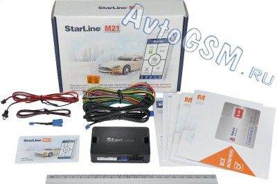

:) доволен как слон. Подключение к моей сигналке заняло 20 минут (у меня StarLine B9 Dialog) подключить один разъем и три провода. Сама настройка минут 30 с регистрацией в их сервисе, сейчас через интернет можно машину завести. 8)
Расписывать особо нечего, пока притираюсь к ней, если что интересно спрашивайте
P.S. Может работать в принципе с любой сигнализацией и вообще без сигналки (сама выполняет ее функцию, просто вместо брелка айфон или андройд телепон)
Комментарий к файлу: тут и купил, доставка БЕСПЛАТНО (была акция)
starline-m21-kb_vv.jpg [ 79.47 КБ | Просмотров: 18342 ]

да она, 4200 с доставкой до офиса или квартиры вполне. Сегодня опробовал, доволееен :jn_pu_sk:
В комплекте симка МТС Санкт Петербурга, по началу конечно смсками со своего счета балуясь профукал рублей 20-30, но потом установив программу от старлайна (она работает через GPRS) и на симке что в комплекте безлимит GPRS по всей России. Там установлен тариф Телематика-85 (85руб абонентская в месяц)
Алексей60
в инструкции указано и расписано как подключить к сигнализации не имеющей специального порта для согласования. Надо повнимательнее почитать просто, у сигналки должен быть выход состояния.

"Если подключенная к модулю StarLine M21 сигнализация имеет возможность дистанционного запуска двигателя, то эта функция также может быть реализована подачей команды с мобильного телефона автовладельца. Также StarLine M21 позволяет дистанционно активировать предпусковые обогреватели".
а также:
"Просим обратить внимание пользователей на то, что данный модуль не способен одновременно управлять сигнализацией и использоваться в качестве самостоятельного модуля запуска двигателя".
так написано на сайте, так что тебе очень даже подойдет
Денис
СообщениеДобавлено: Чт окт 03, 2013 9:17 am
den732
Вот смотри, написаны взаимоисключающие вещи, щас объясню:"Если подключенная к модулю StarLine M21 сигнализация имеет возможность дистанционного запуска двигателя, то эта функция также может быть реализована..." и "данный модуль не способен одновременно управлять сигнализацией и использоваться в качестве самостоятельного модуля запуска двигателя"
У меня сигналка с автозапуском. Я ставлю машину на сигнализацию. Теперь хочу её завести, для прогрева. Что делает родная сигналка: отключает датчик удара(качания), снимает блокировку двигателя, ну а дальше заводит по стандартному алгоритму(как и модуль М21). Замечу, при этом машина находится на охране! Вопрос: и как М21 подаст все предварительные команды(а на разных сигналках они разные), прежде чем заведет двигатель? В противном случае родная сигналка просто не даст завести двигатель , да еще и тревогу включит.
Вариант два. Если функция запуска родной сигналки находится в отдельном блоке. По логике, родная сигнализация на этот второй блок подает команду и блок её уже отрабатывает(заводит машину). Вот здесь в принципе возможно подцепить М21 вместо блока родного. Но опять же логика родного блока будет отслеживать прогрев. по таймеру, по температуре, по..., не важно, но она обязана отслеживать, а М21 как я понял отслеживает тоже. Вот вам и конфликт! А у меня вообще все в одном блоке. Где то там внутри что-то куда-то подает команду кому-то. Как подцепить М21?
Вариант три. Снять машину с сигналки. И заводить при помощи М21. Все будет работать, вот только машина без охраны останется! НУ, часть охранных функций возьмет на себя М21. Тогда зачем нужна родная сигналка? Зачем городить этот огород? - выкидываем родную сигналку и ставим только М21. То на то и выходит.
Вот как то так.
