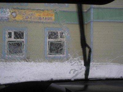

поставил форсунки от вольво ( на корона клабе спер номерок)
брызгает очень круто :) я доволен
P3221385.JPG [ 179 КБ | Просмотров: 2913 ]
ну дык скидыай номерок,может кому пригодиться,мне например :wink:

номер 30655605
если память не изменяет эта инфа и у нас есть.

езжу на вольво с этими форсунками которые брызгают на всё стекло:
придумал их не шибко умный человек, брызнешь на стекло и ничего не видно, на скорости приходится подбирать моменты что бы брызнуть на стекло,ужас.
про форсунки с обогревом: на вольво есть точно такие же форсунки(веером),но с обогревом. у меня валяются, кому надо могу номер узнать
