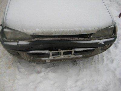

Я как бы это сказать не совсем профессионал, вернее совсем-совсем не профессионал в авто =)))
Вообщем ездил на карине и не знал горя, пока оно само не постучалось ко мне, оказывается Лада калина останавливается быстрее моей ласточки и теперь я не знаю даже с чег начать ...
Везти в сервис - не хочу, денег немного и боюсь всё не потяну, да и запчасти хотелось бы не новые ставить =)))
Мне нужен совет - с чего вообще начинать??? что мне прежде всего нужно сделать (сделать кузов/искать запчасти) ?? я в такой ситуации впервые, в городе не в своем и спросить мне совсем не у кого, кроме ВАС, мои ...
мне нужна помощь в определении вообще списка запчастей подлежащих замене ....
Нужны собственно запчасти =)) на данный момент мне точно нужен радиатор, бампер фары =))

На Осташковский разбор прозвонись для начала - с большой вероятностью там часть деталей найдётся! :wink:
http://www.autolom.ru/
СообщениеДобавлено: Вт фев 01, 2011 12:14 am
...усилитель бампера, вертикальная планка крепления замка капот, сам замок (под вопросом), накладка бампера... верхняя планка "телевизора" (под вопросом)...
А радиатор точно помер? Потёк? Может, только радиатор кондея на помойку?

BadLogin
вот сюда еще позвони detalix.ru. Хороший разбор.
 Заголовок сообщения: разборки
СообщениеДобавлено: Вт фев 01, 2011 11:35 am
есть разборка в химках avtojap@orc.ru (782-8413, 782-7471, 363-2154, 363-2153), есть в мымырях dingo@rol.ru (782-8961, 785-7610, 506-6765), можно спросить у них 772-1280. фары и другую оптику наверное лучше покупать новые, можно тут (505-3680). ну а жестяные работы и покраску ищи по советам друзей, где дешевле и лучше... я делал тут (505-3680). Удачи
Не знаю точно ... он не потек, после столкновения датчик температуры упал и всё! замок капота работает, но не штатно!!! Открыл капот радиатор сложился пополам (он кстати у меня один и очень большой, ну или выглядит так)

действительно радиатор большой - от фары до фары! если есть кондей то еще один такой же. а датчик "упал" наверное ему провода обломило!

Ждать 2 недели будешь?Могу ноускат заказать из Владика.Там всё будет комплектом

Спасибо, фары и бампер у них есть.
Кстати цена 2500р. за БУ фару это нормальная цена или загибают ???
Бампер БУ за 5500р.

Тож сразу ответили на ящик прислали что у них есть и ценники. Спасибо!

BadLogin писал(а):
или загибают
Есть немного...
Ибо раньше ценнег у них был куда как гуманнее, а сейчас раскрутились и как следствие забурели! 8) Поищи ещё - и если не найдёшь дешевле, то бери, чего делать то...
СообщениеДобавлено: Чт фев 03, 2011 12:00 am
А новые депо не дешевле будут? Тем более что могут подсунуть фары от короны, а они светят вправо.

BadLogin
TMES.ru очень хорошие ребята. Любые виды работ. С их электриком ростили косу на мое авто. Ценники у них на разборке очень гуманные.

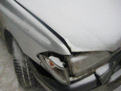

А фары точно поломатые? удар ведь не в фары пришелся, поэтому там может только потрескалось слегка -может можно запаять, чем 5 рублев отдавать. У правого габарита стекляшка только отпала - надо подобрать было и на место с герметиком защелкнуть, уши тоже припаяются.

фары ... все лампочки и стекла целые ... но вот крепления ... на габаритах не осталось ни одного ... ни на правом , ни на левом =((( фары, только снизу крепятся теперь ... к слову уже купил бампер и фару (левой не было) и габариты ... и решетку .... нашел мастера, который всё выпрямит за 4к (кстати - это как цена ??? Дешево/дорого ??)
Теперь ищу покраску ... скорее всего всю машину покрашу

4к для марквы - подарок. если речь не о фунтах стерлингах. :)
пс. 2.5 -5к элемент. норма.
Ну дак я ж говорил, что уши отломанные припаять легко, армировать мелкой металлической сеткой.
А обливать целиком машину какой смысл?
