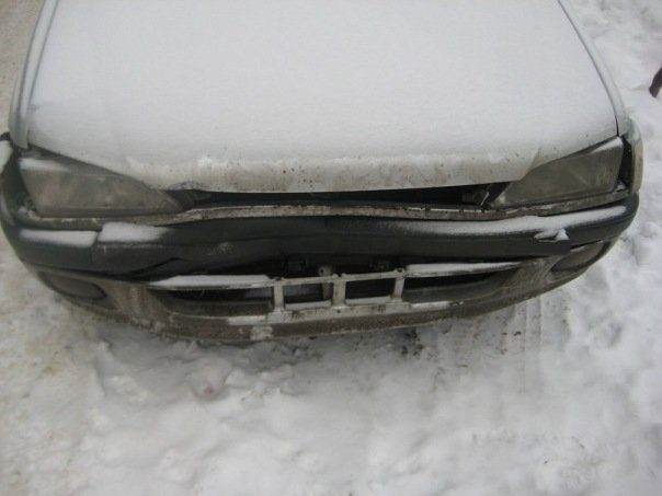

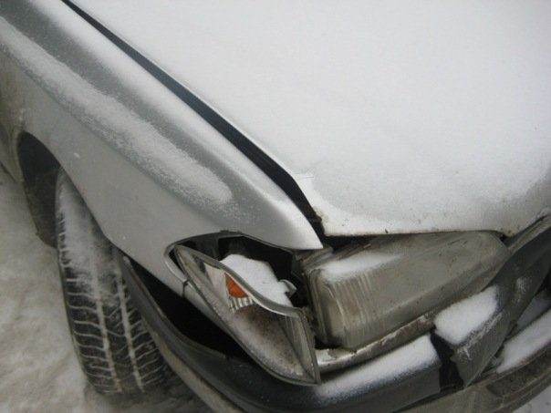

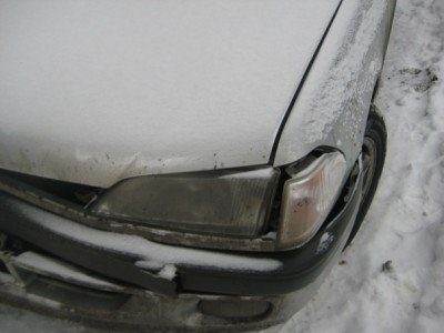

Я как бы это сказать не совсем профессионал, вернее совсем-совсем не профессионал в авто =)))
Вообщем ездил на карине и не знал горя, пока оно само не постучалось ко мне, оказывается Лада калина останавливается быстрее моей ласточки и теперь я не знаю даже с чег начать ...
Везти в сервис - не хочу, денег немного и боюсь всё не потяну, да и запчасти хотелось бы не новые ставить =)))
Мне нужен совет - с чего вообще начинать??? что мне прежде всего нужно сделать (сделать кузов/искать запчасти) ?? я в такой ситуации впервые, в городе не в своем и спросить мне совсем не у кого, кроме ВАС, мои ...
мне нужна помощь в определении вообще списка запчастей подлежащих замене ....
Нужны собственно запчасти =)) на данный момент мне точно нужен радиатор, бампер фары =))

На Осташковский разбор прозвонись для начала - с большой вероятностью там часть деталей найдётся! :wink:
http://www.autolom.ru/
СообщениеДобавлено: Вт фев 01, 2011 12:14 am
...усилитель бампера, вертикальная планка крепления замка капот, сам замок (под вопросом), накладка бампера... верхняя планка "телевизора" (под вопросом)...
А радиатор точно помер? Потёк? Может, только радиатор кондея на помойку?
Не знаю точно ... он не потек, после столкновения датчик температуры упал и всё! замок капота работает, но не штатно!!! Открыл капот радиатор сложился пополам (он кстати у меня один и очень большой, ну или выглядит так)

действительно радиатор большой - от фары до фары! если есть кондей то еще один такой же. а датчик "упал" наверное ему провода обломило!

А фары точно поломатые? удар ведь не в фары пришелся, поэтому там может только потрескалось слегка -может можно запаять, чем 5 рублев отдавать. У правого габарита стекляшка только отпала - надо подобрать было и на место с герметиком защелкнуть, уши тоже припаяются.

фары ... все лампочки и стекла целые ... но вот крепления ... на габаритах не осталось ни одного ... ни на правом , ни на левом =((( фары, только снизу крепятся теперь ... к слову уже купил бампер и фару (левой не было) и габариты ... и решетку .... нашел мастера, который всё выпрямит за 4к (кстати - это как цена ??? Дешево/дорого ??)
Ну дак я ж говорил, что уши отломанные припаять легко, армировать мелкой металлической сеткой.
