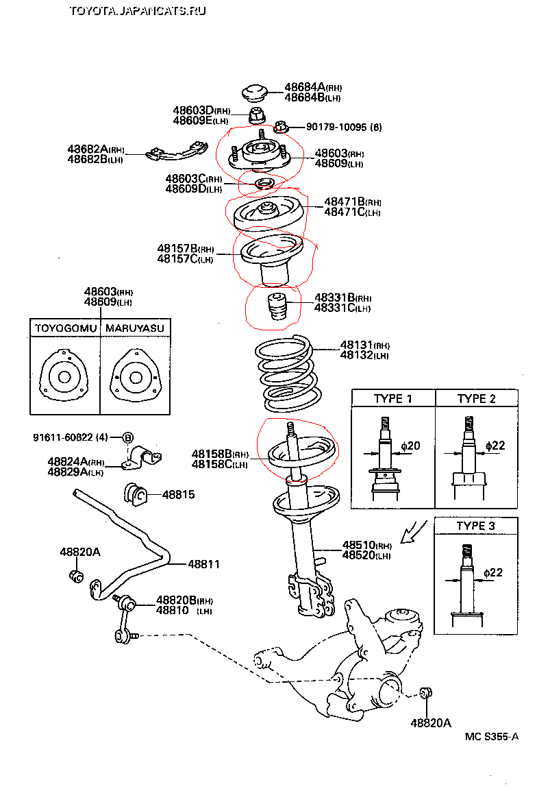

И еще может кто знает нужно ли менять опоры амортизатора и другое отмеченное на схеме, все ли нужно из этого или для разных типов стоек разное нужно ?
Комментарий к файлу: Отмечено красным кружочком
image3.gif [ 23.72 КБ | Просмотров: 3247 ]
СообщениеДобавлено: Пт июн 13, 2008 11:34 pm
Надо бы каталог Токико посмотреть. Там могут быть разные типы стоек по параметрам. То есть, в корпус картриджи влезут и те и другие (если речь о картриджах в разборные корпуса), но различаются демпфирующими характеристиками.
Странно, что под оригинальный номер Токико вообще нет в качестве прямой замены. Только перекрёстная (при которой накапливающиеся допущения и обобщения могут привести к неприменимости).
ЗЫ: если опоры и пыльники "живые" - менять их вовсе не обязательно.

У меня шток 22мм, есть ли разница 20 или 22 мм ? Подойдут ли мои опоры под стойки 20мм ?
СообщениеДобавлено: Вс июн 15, 2008 5:12 pm
Разница есть, как по прочности, так и по объёму вытеснения. Но если обе стойки справа и слева одинаковые - не каждый враз почувствует нюансы. Опоры должны подойти, внутренний диаметр подшипника меньше, чем 20 (и теб более 22) миллиметра. %-)
