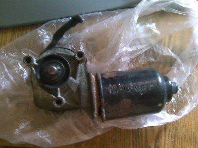

Отчёт по установке мотора стеклоочистителя от ваз 2110 на тойоту карину. суть проблемы- перестали работать дворники. Естественно сначала промеряем предохранитель( у меня 20а жёлтого цвета, в салоне за бардачком под рулём), если он пашет, то открываем капот, снимаем поводки дворников( советую залати туда вд и подождать мин 10, а то у мя прикисли намертво, обстукивал, ток тогда снялись), дальше откручиваем винтики и отклёпываем(аккуратно, хрупкие) защёлки которые держат уплотнительную резинку(не у стекла, а под капотом), снимаем пластик. Там если всё хорошо увидим трапецию и мотор. Сначала скидываем с мотора разъём, поворачиваем ключ зажигания и промеряем( слева на право 1,2,3/4,5,6)при выключенных дворниках должно приходить на 3,5,6 12В.дальше включаете ручку дворников и в 1 положении 3,6 12В на 5 будет от 1.3 до 2.8В(у меня на ручке есть переключение скорости дворников на 1м режиме, этим напряжение она регулируется)
Добавлено спустя 22 минуты 10 секунд:
Если у вас приходит напруга на разъём значит скорее всего реле и управляющая схема( тобишь ручка в салоне) у вас работает.Дальше присоединяем разъём опять к мотору, включаем дворники и смотрим что происходит. У меня ничего не было, ток мотор грелся. После этого снимаем трапецию с моторчиком( 3 болта на 10 два по краям и один у моторчика)Снимаем с трапеции мотор, откручиваем два винта сбоку( у меня закисли намертво, высверливал) и дальше действуете по сцыслке сверху в теме. если не помогает( как и мне) идём в магаз и покупаем мотор ваз 2110 за 1100р вместо 12к тойотовских.Лучше всего взять десятошный ибо у него 5 проводов потом не ошибётесь. но выберите поменьше( их 4 модификации, я взял первую попавшуюся)Прикладываете мотор к трапеции чтоб вал был примерно посередине и сверлите 3 новых крепёжных отверстия( обязательно до рихтовки мотора это сделать, потом неудобно) Потом спиливаете его крепление примерно на 1 см( даж тойотовские болтики подходят), ток поровнее. Мне не пришлось резьбу нарезать, у меня она в каждом колодце до конца была нарезана. дальше срезаете разъём и берёте разъём тойоты( я тупо откусил вместе с проводами) спаиваем чёрный провод с чёрным(дес)(минус), синий с жёлтым(десятошным)(плюс),син-красн с синим, сине-бел с белым и сине-чёрн с серым. Подключаем, всё пашет, дальше прилаживаем его на трапецию(её придётся немного подровнять, чтоб встал) и всё! регулируется в зависимости от руля( у мя правый) тупо положение тропеции меняется. Ставим и наслаждаемся! ток у мя всё равно пластик немного выгнулся, но совершенно не парит ибо ток под капотом немного заметно. Вроде всё!
Комментарий к файлу: мотор тойота, на экзисте 12 к, доставка 36 дней
Фото0112.jpg [ 103.16 КБ | Просмотров: 29698 ]
Комментарий к файлу: примерно так должно получиться после рихтовки мотора
Фото0110.jpg [ 91.86 КБ | Просмотров: 29700 ]
Фото0111.jpg [ 93.71 КБ | Просмотров: 29695 ]

фотки, единственнное что я заметил после переделки- десятошный мотор громче.
Комментарий к файлу: трапеция после переделки
Фото0113.jpg [ 101.96 КБ | Просмотров: 29688 ]
Комментарий к файлу: пришлось немного сточить чтоб десятошный мотор ровно встал
Фото0115.jpg [ 89.4 КБ | Просмотров: 29690 ]
Фото0114.jpg [ 85.01 КБ | Просмотров: 29695 ]
