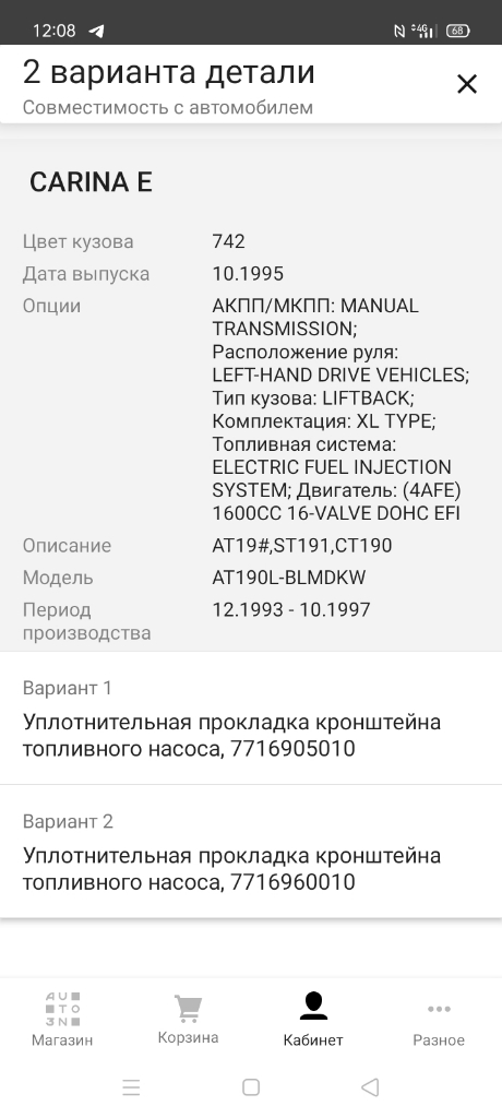

Привет. Мне два варианта выдаёт.
Добавлено спустя 2 минуты 14 секунд:
Но при открытии вариантов , выдаёт на оба первый номер.
Screenshot_2024-04-12-12-08-08-39_51789760601e3fa9efae10bcd653e03a_460x1024.jpg [ 122.9 КБ | Просмотров: 13724 ]

Автор:  Mogilov1820 [ Пт апр 12, 2024 5:10 pm ]
Заголовок сообщения:  Re: Как называется резинка на бензобаке. Помогите найти
Пердольщик писал(а):
а что это за каталог?
Приложение Auto3N . По вину в гараж добавил машину и в ориг каталоге прям схемы есть с номерами деталей , жмешь на номер и выдает пар номер ориг детали.

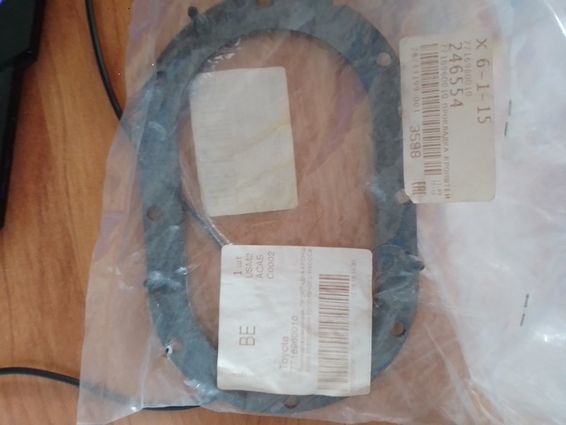

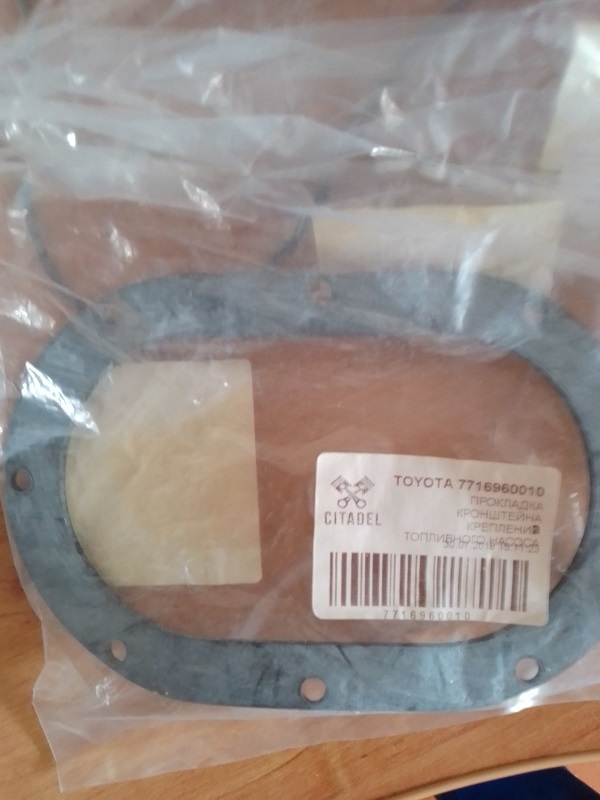

Покупал как-то такую прокладку[attachm
Прокладка 1.jpg [ 94.68 КБ | Просмотров: 13657 ]
Прокладка 2.jpg [ 93.02 КБ | Просмотров: 13660 ]

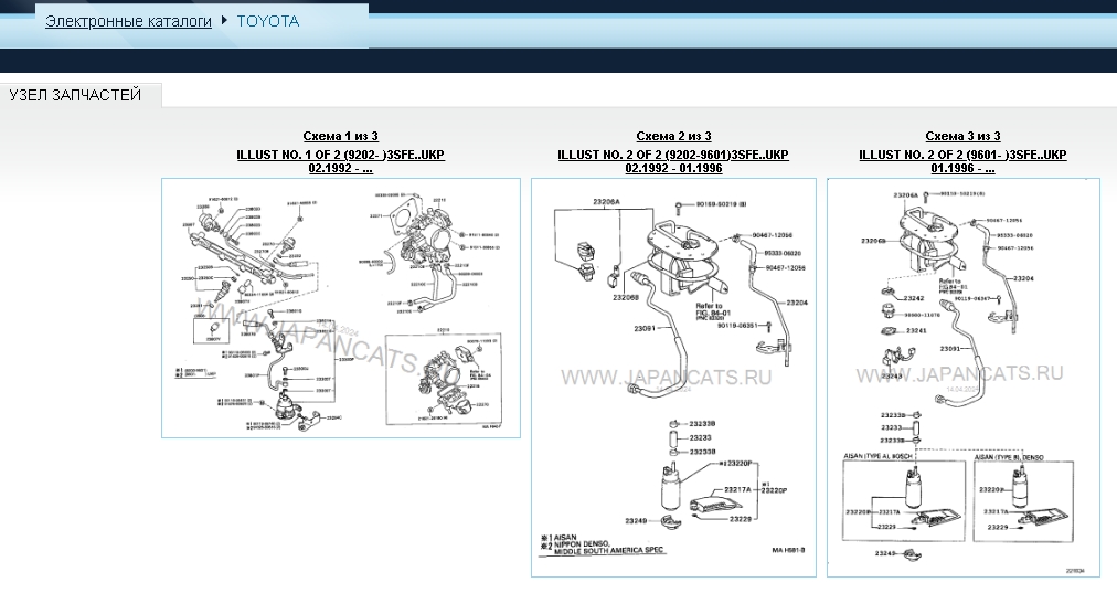

Вот например поди и разберись где тут разница, и какая ? :du_ma_et:
Добавлено спустя 6 минут 53 секунды:
Пердольщик
Вроде вот эти:
https://www.exist.ru/Price/?pid=4690165 ... Cat=Toyota
Скриншот 14-04-2024 013800.jpg [ 247.4 КБ | Просмотров: 13627 ]
Скриншот 14-04-2024 014633.jpg [ 193.01 КБ | Просмотров: 13627 ]
Автор:  Mogilov1820 [ Вс апр 14, 2024 8:24 am ]
Azamat_630 писал(а):
Вот например пойди и разберись где тут разница, и какая ? a
Ну два из трёх Тобой представленных бьётся и у меня. При выборе хоть одной, хоть другой выдаёт к покупке резинку под номером 1. Так что хз как в третьем варианте, скорее всего тоже самое. Номера меняли возможно из-за годов выпуска , или сборки... Хз :du_ma_et:
