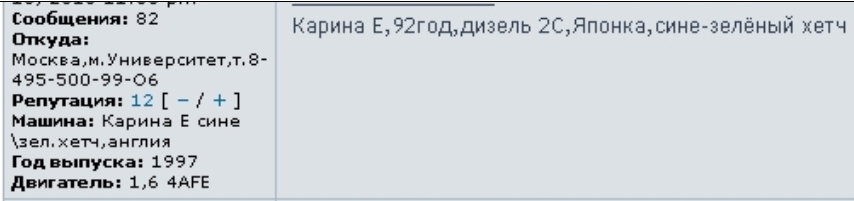

Вообще-то у Вас в профиле и в подписи разные машины, и дизель, и 4 А, поэтому что рекомендовать :nez-nayu: .
