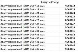

Вот номерочки с китайцев:
Хомуты..jpg [ 154.61 КБ | Просмотров: 14906 ]
цены должны быть приемлемыми, если сравнивать с тойотой :) , качество не думаю что
намного хуже, только я так и не разобрался, что значит "NOM DIA", рекомендованый
наружный диаметр шланга, или штуцера, или чего :du_ma_et: :D
может номинальный диаметр?
 Заголовок сообщения: Re: Какие винтовые хомуты лучше?
СообщениеДобавлено: Пт фев 03, 2017 11:10 am
Это понятно, не понятно что под этим имеется в виду, возможно некое среднее
значение между MIN и MAX до которых сжимается и разжимается этот хомут :nez-nayu: ,
или это наружный диаметр шланга, который хомут максимально плотно обожмет :du_ma_et: ,
надо бы заказать один, для уточнения, но из за одного хомута заказ делать
не хочется, а более пока ни чего заказывать не планировал :)
да понятно, мне кажется это это наружный диаметр шланга, на который оптимально ложится хомут :)
СообщениеДобавлено: Пт фев 03, 2017 2:30 pm
Игоряка
Скорее всего :)

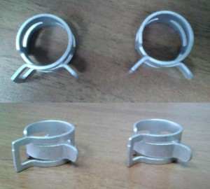

Появилась информация по китайским хомутам :) , заказал на пробу 2 штуки AQ60124,
не знаю зачем, но это указан наружный :shock: диаметр в мм хомута в свободном состоянии,
для чего он нужен, не понятно :D , внутренний диаметр в том же состоянии, равен 21 мм,
толщина металла 1.5 мм., не знаю поможет это при вычислении нужного или нет :du_ma_et: ,
максимальный диаметр до которого можно разжать хомут, у меня получился около 26 мм,
правда потом в свободном состоянии внутренний диаметр стал 21.5 мм :D , в целом они
вполне смогут заменить "уставшие" или потерянные оригинальные хомуты, но оригинал
конечно лучше :) , 1-е отличие: у оригинала на "усах" одет "замочек" и хомут уже
максимально разжат, одел хомут на шланг, шланг на штуцер, сдернул пассатижами
"замочек", готово! :-applause-: , этот придется самому держать, для того чтоб одеть
на шланг и на штуцер :( , ну и 2-е отличие: оригинальные хомуты (не все конечно)
двухслойные, то-есть состоят из 2-х слоев металла, и видимо за счет этого, немного
эластичнее, и после разжатия, охотнее возвращаются в первоначальное положение,
а может у японцев просто металл лучше :du_ma_et: :D , вот они:
IMG_20170322_123407.jpg [ 160.64 КБ | Просмотров: 14633 ]
ps. левый разжимал, даже без штангенциркуля видно что он стал чуть больше :D
Добавлено спустя 2 минуты 36 секунд:
получается, номинальный диаметр = наружному диаметру шланга на штуцере :)

Может пригодится будет кому нибудь.
Пружинные хомуты и размеры с алиэкспрессо:
HTB1_0XrKFXXXXc7XVXXq6xXFXXX9.jpg [ 151.78 КБ | Просмотров: 14584 ]
