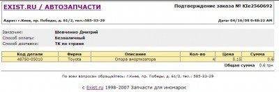

СообщениеДобавлено: Чт апр 16, 2009 9:51 am
Сообщения: 7555
Мля, пипец! Это надо видеть!!! Мега Акция!!! Я 4 заказал!
Экзист.JPG [ 142.99 КБ | Просмотров: 4296 ]
СообщениеДобавлено: Чт апр 16, 2009 9:52 am
Сообщения: 3941
Откуда: МО, г. Серпухов
:o это че еще такое??? *побежал заказывать!*
СообщениеДобавлено: Чт апр 16, 2009 10:02 am
Сообщения: 7555
Оригинальные опоры по 1 рублю, так Экзист ещё никогда не жег.
Экз2.JPG [ 38.17 КБ | Просмотров: 4221 ]

Остыньте! Я этот ценник ещё месяц назад увидел и сделал заказ, оплатил счет, а через неделю позиции по 0.02$ были сняты Экзистом.

Никто и не думал, что что-то прийдет, но поржать же надо! :D
Silence... писал(а):
По моему вину такого не выдает...
Опоры по рублю, выдает только для Украины.
