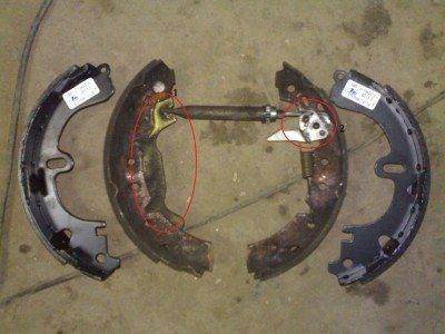

народ хотел узнать у меня вроде лукас задние как определить.они или нет может кто нить ввложил фоты лукаса и не лукаса чтоб глянуть какая разница между ними

NEON
Судя по твоему году в подписи у тебя Lucas, посмотри на пыльник тормозного барабана (сняв колесо), если резиновых заглушек нет- Lucas.

Привет!
Вот фотки колодок. В центре Лукас (б/у), по бокам Асин (новые).
Разница, надеюсь, видна.
