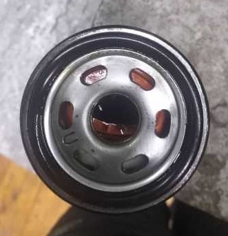

Замены три ставил DC-03,в этот раз ожидал неприятный сюрприз. Походу зимой в мороз клапан выдавило, и с зимы масло шло частично помимо фильтрующего элемена. Сейчас опять поставил такой же, так как не ожидал такого подвоха.Походу на зиму придётся докупить обычный и поменять.
IMG_20211003_154031.jpg [ 29.75 КБ | Просмотров: 6356 ]

VIC c113, 8 лет, полет отличный

На 4A-FE MANN-FILTER W 68/3 ~8 лет ноу проблем :a_g_a:

На 3S, у меня долго лампа при запуске :ne_vi_del: с этим фильтром горела

68/3 маленький для 3S
я сейчас использую MANN-FILTER W 610/9. Тот же 68/3, только увеличенного размера
