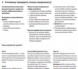

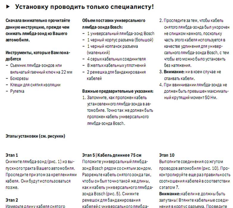

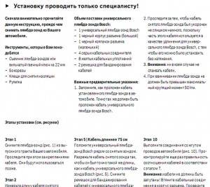

Провода с лямбды не режь. Их потом очень сложно скрутить, не знаю паяются или нет
 Заголовок сообщения: Re: Неодыкватный 4a-fe
СообщениеДобавлено: Сб янв 30, 2016 4:25 pm
Сообщения: 4547
Я ставил универсальный Лямбда-зонд "Бош", так там в инструкции написано (копирую дословно): Ни в коем случае не спаивать кабели , не знаю почему :ne_vi_del: может после пайки образуется какая-то гальваническая пара, которая вредит материалу, из чего сделан зонд...В общем сделал скрутку и изолировал термоусадкой + изоляция которая шла в наборе.

Azamat_630 Ссылка не работает.
http://files.exist.ru/file.axd?id=4&MethodType=00001
СообщениеДобавлено: Сб янв 30, 2016 4:52 pm
Сообщения: 4547
Мурат1623 писал(а):
Ссылка не работает
Мурат, попробуй полностью скопировать адрес, а потом вставить и перейти. Потом должна пойти загрузка.
СообщениеДобавлено: Сб янв 30, 2016 5:04 pm
Сообщения: 1848
Откуда: Регион 11
Двигатель: 4A-FE БОШ
Вставляю,не хочет.
СообщениеДобавлено: Сб янв 30, 2016 5:15 pm
Сообщения: 4547
Мурат1623
Попробую загрузить часть изо...
1.jpg [ 481.35 КБ | Просмотров: 10416 ]
