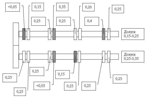

Вопрос не для "просто поговорить" - на Ваших советах на этой неделе будет приниматься решение!
Не большой экскурс в мою ситуацию.
Движка еще осенью начала подтраивать, а уже зимой стало «больше терпеть не могу».
На неделе замерил компрессию (только на теплую и только без выжатого акселератора) и чуток очканул от результата:
1 -8,5
2 -6,5
3-9,5
4-9,5
Вчера "заказал" знакомого мастера к себе в гараж - и начали мерить зазоры клапанов. На всех 4-х цилиндрах не попадают в допуски (где впускные – где выпускные). Мне бы на этом остановится, но черт дернул настаивать на снятии ГБЦ (апчитался нашего форума и решил, что если не сделаю дефектовку всех клапанов с последующей притиркой и заменой МСК – не видать мне счастья… :D ).
Вот теперь пару вопросов для того что бы мои усилия не стали напрасны - помогите выбрать из 4-х бюджетов оптимальный по критерию качество-цена:

Очень хотел бы получить грамотных советов. Фотки есть разные – говорите чего выложить. Да еще инфа для размышления – пробег по спидометру 220, но в движку уже лезли – шестерня распредвалов была не взведена.

Fred_SPb писал(а):
Я б с такой компрессией разбирал бы все нахрен и включил бы в бюджет расточку блока...
Хотя автор наверное не проверял компрессию с добавлением масла в цилиндры. Почему заслонку не открывал полностью?
Заслонку не открывали - потому что я еще на эту тему матчасти не знал - следовательно контролировать процес не мог, ну а сервис-мэну пофиг было- я б ему заплатил столько же, а следовательно нафига ему больше времени тратить на меня за те же деньги :wink:
Маселко влили (правда в только во второй цилиндр - там где 6,5; поднялось на 1,5 атм.). И вроде как можно сделать уже вывод что капиталка светит, НО вот после замеров зазоров клапанов появилась надежда, что можно отделаться бюджетом 1 или 2.
Ниже даю замеры (5 клапанов вне допусков).
Плюс прошел пневмодиагностику (компресором нагнетается воздух в цилиндры, двигается поршень и по колличеству проходящего воздуха определяется состояние колец) на которой мне сказали - что кольца изношены не ровномерно, НО почему - сказали что такое бывает если свежие кольца и еще не притерлись - что так же не могло не вселить в меня надежду, что отделаюсь притиркой клапанов и регулировкой зазоров. Собственно именно с этой идеей и проводил снятие ГБЦ.
Головка уже снята и продефектована: направляющие и сами клапана в нормальном состоянии, а вот седла (особенно на пресловутом 2 цилиндре нужно шарошить). А еще один ньюанс - воздушная заслонка во впускном коллекторе от грязи залипла так, что совсем не открывалась.
Вот собственно и получается, что вроде как собирался делать одно, а потом стало жалко уже вложеных сил и назад собрать а компресию не поднять - афигенно обидно будет. Собственно не скажете если привести клапана в порядок нормально ли поднимется компресия?
Зы. Спасибо всем вышеотписавшимся - даже не ожидал что так оперативно подтянетесь.

Neo-N06 писал(а):
:) Тебе с клапанами повезло больше чем мне можно аналог шайю по 60 р купить .... померяй их диаметр я тебе подберу от какой машины подходят ... если от Geely не найдешь ...
Спасибо! Обязательно буду иметь в виду!
Добавлено спустя 18 минут 5 секунд:
А неоригинал может и 80тыс. твои запланированные не отходить
ЗЫ: все,кроме ролика,из первого твоего варианта есть в полном наборе прокладок. И цена неоригинального набора не худшего качеств будет около 40 баксов.
