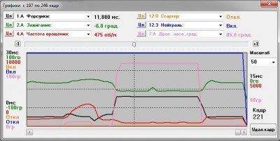

Добавлено спустя 10 минут 4 секунды:
У друга, аналогичная проблема, но у него LB вот лог. Машина вообще не елет если нажимать на газ. На холостых можно передвигаться, но стоит только нажать на газ......
Вася_последний_лог_1111.ctr [33.69 КБ]
лог.jpg [ 93.47 КБ | Просмотров: 4324 ]
