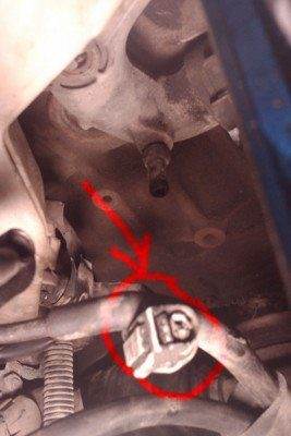

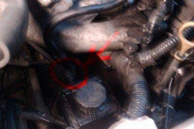

Подскажите, что это за разъем (две части белая и черная)? Он вроде был изначально отключен. при состыковке ни чего, не меняется.

СообщениеДобавлено: Пн янв 24, 2011 2:36 pm
Сообщения: 5767
Мож залило просто . Покрутить с отключенными форсами и открытым дросселем, и пробовать заводить.
