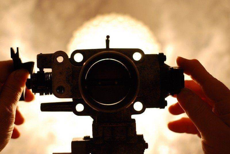

Когда чистил БДЗ обнаружил после чистки просвет при закрытой дроссельной заслонке. Его видно когда светишь лампой. Должен ли он там быть этот зазор, или заслонка не должна просвечивать в закрытом состоянии?
Автор:  gerzolik [ Пт дек 17, 2010 9:10 pm ]
Должен, если не крутили болт.
Автор:  БелыйГусь [ Пт дек 17, 2010 10:14 pm ]
Не должно быть зазора. Но и закусывать заслонка не должна. Видимо болтик упорный кто-то подкручивал.
Автор:  gerzolik [ Пт дек 17, 2010 10:54 pm ]
Иваныч,ты не прав.Говорю то ,что проверено на практике.Когда помыл свою ДЗ, то зазор был.Брал на разборе другую-отмыл,тоже самое.В обоих случаях болтик был под пломбой.На форуме кто-то выкладывал фото своей-тоже зазор в наличии.
Автор:  MerTV [ Пт дек 17, 2010 11:05 pm ]
Проверял штук пять на наличие зазора,на просвет. Если хорошо отмытая,то он есть,причем по всей окружности,болтиком устранить можно лишь щель сверху-снизу(и то закусывать начинает),со стороны оси остается. Другое дело что щель очень маленькая,видно только на свет,думаю не более пары соток
Автор:  gerzolik [ Пт дек 17, 2010 11:17 pm ]
Примерно вот такой:

Автор:  MerTV [ Пт дек 17, 2010 11:54 pm ]
Вообще конечно поменьше... На фото всеж покрутили болтик наверное...
Автор:  gerzolik [ Пт дек 17, 2010 11:57 pm ]
Болтика тама нема-англичанка,ну а зазор-видимо свет на фото так влияет.

Автор:  bender12345 [ Вс дек 19, 2010 7:09 pm ]
Получается лучше не трогать этот винт?
Или все таки покрутить?
Кстати когда заслонка была в карбклинере зазор не просвечивался, а когда высохла он появился. Зазор микронный.
Автор:  gerzolik [ Вс дек 19, 2010 9:14 pm ]
,вместе с кручением винта собъёшь настройку ДПДЗ.Оно тебе надо?У тебя правильно стоит заслонка.
