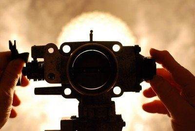

Примерно вот такой:
dsc_4011_177.jpg [ 121.94 КБ | Просмотров: 10498 ]
СообщениеДобавлено: Пт дек 17, 2010 11:54 pm
Вообще конечно поменьше... На фото всеж покрутили болтик наверное...
СообщениеДобавлено: Пт дек 17, 2010 11:57 pm
Сообщения: 1107
Откуда: МЕНСК
Болтика тама нема-англичанка,ну а зазор-видимо свет на фото так влияет.
