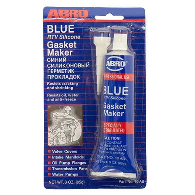

Ну и герметик-я взял синего цвета(красного,который обычно беру-не было)-что то не помню сколько-40 рублей чтоли...ABRO Blue

СообщениеДобавлено: Чт окт 11, 2012 8:07 pm
Советую использовать анаэробный герметик.

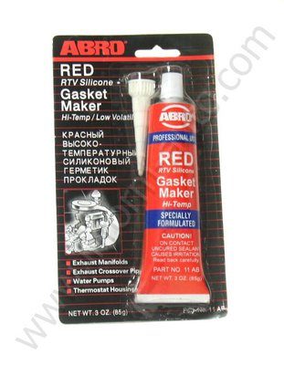

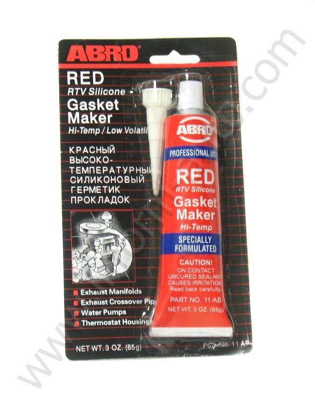

СообщениеДобавлено: Чт окт 11, 2012 8:13 pm
Лех тот,что написал я-юзался еще в прошлый год,когда капиталился-нареканий на него НЕТ
Но тогда был красный
А в этот раз взял синий.
ниже фото.
Комментарий к файлу: синий в этот раз
1553.jpg [ 66.13 КБ | Просмотров: 10332 ]
Комментарий к файлу: красный в том году
1744.jpg [ 62.8 КБ | Просмотров: 10332 ]
СообщениеДобавлено: Чт окт 11, 2012 8:19 pm
Это силиконовый. И далеко не самый рогатый. :hi_hi_hi:
СообщениеДобавлено: Чт окт 11, 2012 8:22 pm
ну я написал о том,чем работал и что держал в руках и то,что работает в моем движке :)
