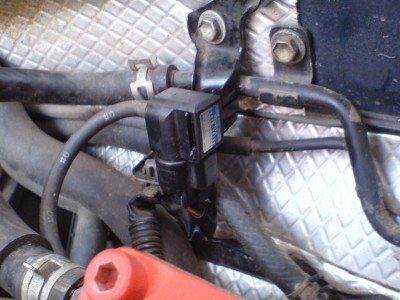

есть подозрение что плохо работает МАР датчик если у кого-нибудь есть взял бы на примерку на денек (посмотреть что изменится) или встретиться и перекинуть его (он на одном болте) и хотя бы посмотреть на холостых будет ли разница а то новый ценой кусается :o
dsc00025_129.jpg [ 516.78 КБ | Просмотров: 3418 ]

то что он работает хоть как то можно проверить очень легко на заведенном двигателе отсоединяешь вакуумную трубку которая идет на датчик быстренько пальцем глушишь образовавшуюся дырку во впускном коллекторе, а трубочку суешь в рот и немного отсасываешь воздух, затем меняя давление в трубочке смотришь что меняется поведение двигятеля, если воздух не отсосать или пересосать :D то двигатель заглохнет. :)

эх так пока и не добрался до Beso заот заехал на разборку, именно моего номера там не нашлось, взял два с карина Е без указания двигателя, но номера не мои при подключении двигатель колбасит, и загорается чек так что теперь сложнее кто может дать датчик с номером 89420-20250

Датчики там все одинаковые, можно поставить и с другим номером. Уверен, что проблема не в нем! Почему ты думаешь что он виноват в проблеме? если у тебя чек загорается, то должна записываться ошибка! А опиши проблему поконкретнее, как она себя проявляет?

на моем Chek не горит! на тех что я поставил на разборке (с виду такие же тоже с карин, но номера другие) двигатель сразу колбасило и загорался Chek
поп оводу моего у меня сть подозрение что он не корректно работает. а не вовсе не работает.
