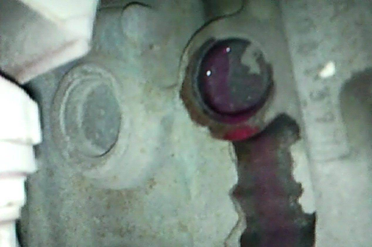

Форумчане, срочно нужен совет! Побежал антифриз с заглушки на двигателе. Если точнее, то с передней правой. Что делать? Как ее вытащить? И почему такое вообще произошло? Никаких особых причин вроде нет. Она может сгнить?
Подсказывают, что надо бить в край заглушки чтоб она повернулась и потом плоскогубцами вытащить. Это верно?

Какой болт?
Вот отсюда у меня течет

Автор:  SaiD [ Ср окт 20, 2010 3:48 pm ]
Вышибаются заглушки легко когда к ним доступ есть, вчера менял на 3S заглушку превого цилиндра спереди. Мелочь вроде, а снимать пришлось помпу всборе, с поиском собственно подходящей заглушки и задубевших резиновых колечек помпы. Заглушка нашлась от тазика какого-то на 1 мм большего диаметра, пришлось еще сжимать до номинала

Ловчий писал(а):
Volodya писал(а):
Ловчий
Там вроде шайба должна под болтом стоять. Без неё может подтекать.
Какой болт?
Коллектор выпускной помешает наверное, а так видно что бежит именно заглушка. Выбить как ты и писал отверткой вбок,а потом пассатижами, новую обмазанную герметосом забить подходящей головкой.

Автор:  Ловчий [ Чт окт 21, 2010 8:46 am ]
SaiD +1
Да, коллектор мешает. Выбить еще можно, но забивать быдет тяжело. Какой герметик юзать?
Коллектор тяжело снять? Прокладку после этого обязательно менять?
И почему она побежала? Такое бывает? :o
Автор:  SaiD [ Чт окт 21, 2010 9:47 am ]
Ну сначала спасибо за плюс :) Коллектор вроде не сложно снимается, но если можно его не снимать - то лучше конечно не снимать, сними сначала защитную крышку - может этого достаточно будет, хотя ее гайки бывает прикипают хуже чем все остальные. Прокладка между коллектором и башкой вроде терпит, хотя конечно по нормальному экономить на прокладках не желательно. А прогнивают заглушки насквозь изнутри от плохого антифриза видимо - бывает это не редко, и к сожалению частенько когда прогнила одна, через небольшое время может сгнить и другие, ну это как повезет.
