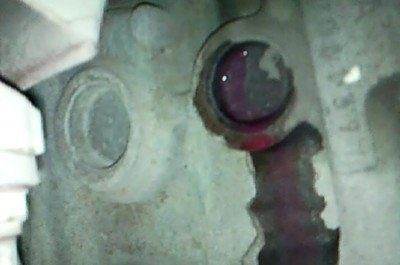

Форумчане, срочно нужен совет! Побежал антифриз с заглушки на двигателе. Если точнее, то с передней правой. Что делать? Как ее вытащить? И почему такое вообще произошло? Никаких особых причин вроде нет. Она может сгнить?
Подсказывают, что надо бить в край заглушки чтоб она повернулась и потом плоскогубцами вытащить. Это верно?

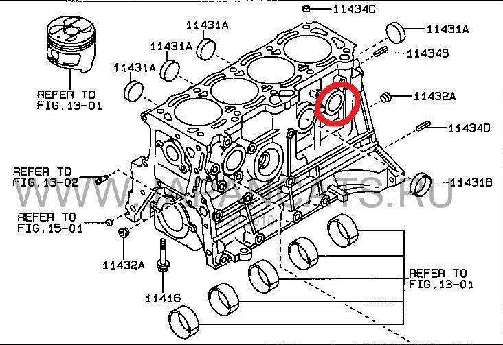

Какой болт?
Вот отсюда у меня течет

Вышибаются заглушки легко когда к ним доступ есть, вчера менял на 3S заглушку превого цилиндра спереди. Мелочь вроде, а снимать пришлось помпу всборе, с поиском собственно подходящей заглушки и задубевших резиновых колечек помпы. Заглушка нашлась от тазика какого-то на 1 мм большего диаметра, пришлось еще сжимать до номинала

Коллектор выпускной помешает наверное, а так видно что бежит именно заглушка. Выбить как ты и писал отверткой вбок,а потом пассатижами, новую обмазанную герметосом забить подходящей головкой.

Да, коллектор мешает. Выбить еще можно, но забивать быдет тяжело. Какой герметик юзать?
Коллектор тяжело снять? Прокладку после этого обязательно менять?
И почему она побежала? Такое бывает? :o

Ну сначала спасибо за плюс :) Коллектор вроде не сложно снимается, но если можно его не снимать - то лучше конечно не снимать, сними сначала защитную крышку - может этого достаточно будет, хотя ее гайки бывает прикипают хуже чем все остальные. Прокладка между коллектором и башкой вроде терпит, хотя конечно по нормальному экономить на прокладках не желательно. А прогнивают заглушки насквозь изнутри от плохого антифриза видимо - бывает это не редко, и к сожалению частенько когда прогнила одна, через небольшое время может сгнить и другие, ну это как повезет.
З.Ы. Блин про герметос забыл, я пользуюсь обычным ABRO, чаще черным, хоть Beso его и ругает, там где нет контакта с бензином он работает нормально
