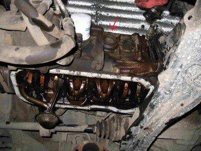

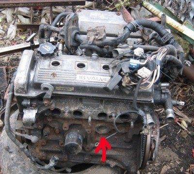

Здравствуйте!
Двигатель 4a-fe. Давным-давно, однажды после поездки вытек антифириз.. Руки до ремонта дошли только сейчас, осмотр выявил отстутствие большой пробки спереди двигателя, из которой всё и выливается.. На сервисе ещё не был, в книжках информации не нашёл. Подскажите, пожалуйста, что это такое и где это искать?
Комментарий к файлу: мотор не мой)
4afe-1.jpg [ 155.82 КБ | Просмотров: 1862 ]
Комментарий к файлу: вид снизу
4afe-2.jpg [ 129.19 КБ | Просмотров: 1858 ]

затычка технологическая,вроде от ваза подходит..профиль заполни.где-то это уже есть
СообщениеДобавлено: Ср ноя 10, 2010 6:55 pm
да тема где то была. а пробка эта для того что бы при замерзании (на пример) блок не разорвало.
СообщениеДобавлено: Ср ноя 10, 2010 6:59 pm
На самом деле, не для этого. :-)
Просто при литье блока через эти отверстия удаляется литейная земля, из которой изготовлена форма.
