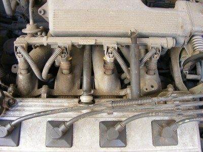

Вот есть две трубки - одна с клапаном, а вторя для чего? какого ее предназначение?
DSCF1942.JPG [ 832.39 КБ | Просмотров: 23937 ]
Я на драйве
СообщениеДобавлено: Вт июн 17, 2008 12:31 am
У обеих этих трубок назначение одинаковое. :-)
Только при разных режимах работы двигателя (читай: при разном расходе картерных газов через систему вентиляции). :-)

когда левую снимаешь -обороты повышаются (понятно почему) и левая внутри немного масляная
а правую снял - ниче не произошло. И она вообще сухая внутри.
Еще вопрос - продаются всякие маленькие нулевички-фильтры для вентиляции картера - куда оно ставится
