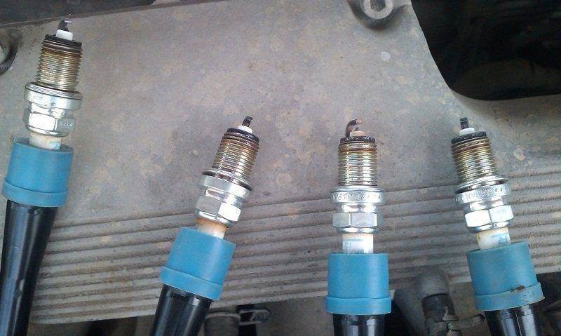

Комментарий к файлу: общий вид

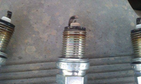

Комментарий к файлу: не понятный нагар на одной свече
IMAG0070.jpg [ 210.32 КБ | Просмотров: 4188 ]
Комментарий к файлу: "юбки" на свечах
IMAG0071.jpg [ 316.6 КБ | Просмотров: 4186 ]
Автор:  Engine08 [ Вт авг 03, 2010 9:06 pm ]
Да не в свечах дело,сколько двигатель масла подъедает?
Автор:  Skif1980 [ Вт авг 03, 2010 9:08 pm ]
Нормальные свечи.. Может для LB-шников и плохие, конечно...хрен знает.
Автор:  gest0r [ Вт авг 03, 2010 9:08 pm ]
не заметно...
т.е. есть немного, но на фоне замены 15 000 (рекомендовано хадо, которое залито) уровень не вышел за норму.
Автор:  Myth [ Вт авг 03, 2010 9:16 pm ]
Вроде норм свечи
Автор:  Skif1980 [ Вт авг 03, 2010 9:20 pm ]
gest0r
Изолятор белый? Белый! Ну и что тебе не нравится?
Автор:  gest0r [ Вт авг 03, 2010 9:42 pm ]
после замены на эти свечи всё стало хорошо.. обороты перестали плавать, я забыл все связанные с эим проблемы. потом ещё "наверняка" поменял провода, в связи крышку и катушку.
После стала плохо греться на холостых. не стабильны обороты. складывается ошущение, что всё возвращается. вот собственно и достал проверить свечи.
достал, на всех керамических частях свечи начинает появляться "юбка" своткал посоветоваться.
Добавлено спустя 16 минут 21 секунду:
может конечно я не прав, тогда прошу по править меня в понимании "умирающие свечи" и значении "свечной юбки".
Автор:  Skif1980 [ Вт авг 03, 2010 9:47 pm ]
http://xox.yamato.com.ua/article/spark/ ... _body.html
Тут про твои юбки ни слова!
Автор:  gest0r [ Вт авг 03, 2010 9:53 pm ]
на сколько я понял там речь идёт о диагностике проблем с двигателем по свечам.
т.е. получается, что "юбка" на свече не показатель скорой потери нужной проводимости самого сердечника?
Автор:  Skif1980 [ Вт авг 03, 2010 9:56 pm ]
gest0r
http://www.ngkntk.ru/1501.0.html Вот тебе правильная сцыла!!!
Дружище, яндекс с гуглом не зря придумали :wink:
Автор:  gest0r [ Ср авг 04, 2010 8:48 am ]
Спасибо!
Автор:  Skif1980 [ Ср авг 04, 2010 9:46 am ]
Да пожалуйста! Не спалось мне чёта.. Да и с другом мы про эти юбки спорили, как-то.. :)
Автор:  gest0r [ Чт авг 12, 2010 8:11 am ]
сорри за флуд, но тема создана была ещё когда я не увидел темы в поиске "Свечи".
Вернусь. Почитал из соседней темы ссылку данную клубнями (сорри, пока читал, потерял кто ссылку постил). Судя по всему "Юбка" на свечах - "Прорыв продуктов горения через некачественное уплотнение свечи при малых сроках её работы (менее 3 т.к.)"
Что может грозить "загрязненим свечного колпачка, приводящим его к преждевременному выходу из строя"
http://www.toyota-club.net/files/05-09- ... _plugs.htm (п.13)
Там же приводится описание, что всё это может быть из-за брака в свече и её уплотнителе...
Уважаемые клубни, подскажите, как выбирать свечи, чтобы не получить "качественную поделку" (я не опечатался) вместо хорошей свечи?
Автор:  Dmitry_R [ Чт авг 12, 2010 10:44 am ]
Сколько прошли эти свечи?
