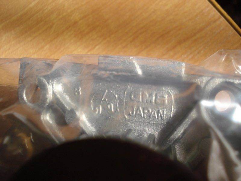

Автор:  Алексей60 [ Пт июл 09, 2010 11:22 pm ]
Добавлю! маркировка настоящей помпы GMB. Ничего этого на "леваке" о эксиста нет.
Добавлено спустя 7 минут 18 секунд:
Единственная надпись на "леваке" снаружи - USE FOR TOYOTA
А на обратной стороне Т-77
Вал снятой помпы болтается как ### в проруби(напомню, пробег на ней 81000 км.
Пошатал вал на преждевременно снятой родной помпе - как влитой, при пробеге только у меня 160000 + неизвестно сколько до меня.
PS фотки все наоборот
