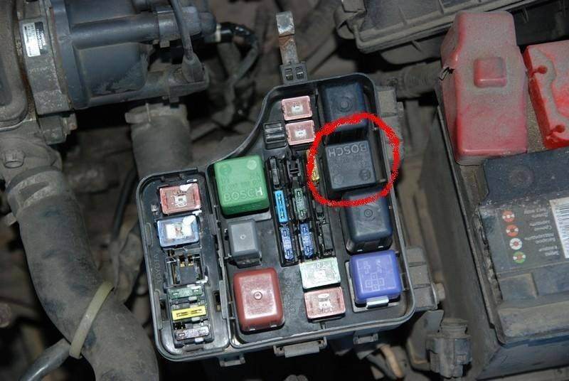

В букваре, про ошибку 13 написано, что "Нет передачи сигнала... при частоте вращения свыше 1000-1500 об/мин".
У меня ошибка появляется сразу после обнуления, даж если двигатель еще не заводил. Ошибка появляется при диагностики скрепкой, вместе с 13, сразу появляются 22 и 33 ошибки.
Так может у меня просто мозги не обнуляются? Вытаскивал вот это реле на 10 минут :oops:

Предохранитель EFI вытаскивай :) или скидывай клемму аккумулятора
Это ты напрасно. Где такой совет вычитал, если не секрет?
Именно.

Да уж, я по началу увидел под крышкой EFI main написано, а то, что это предохранитель должен быть, у меня и вылетело из головы...
С предохранителем, действительно, по лучше обнуляется :D
Адназначна! :lol:
Похоже, попытка обнуления мозгов вытаскиванием релейки не так уж и редка. Недавно совсем где-то услышал рассказ, что вытаскивание EFI не помогает, а вот снятие клеммы с аккумулятора самое оно :D
