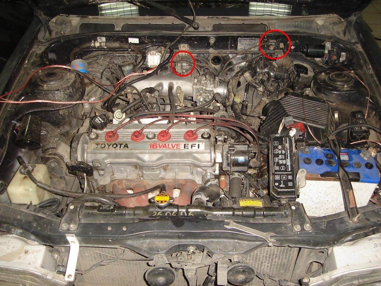

:) Ради бога извините но блин не нашел куда эту штуку подключить ни по экзисту ни по книге ни в реале ... можеьт кто нить подскажет??

какую - такую штуку ???????????
Обновил ... немного запутался с фотками =)

Это электромагнитный клапан-служит для подачи разряжения либо на заслонку клапана EGR(когда двиг. пргреется до раб температуры) который стоит на впускном коллекторе и от него идёт металлическая трубка на выпускной коллектор, либо на клапан повышения частоты Х.Х. при включении кондиционера!

Скорее всего второе ...кстати еще что странно ... у меня стоит EGR но никаких металлических трубок для забора выхлопа нету ...
И куда эта багадельня подключается то?

Если второе то под мап сенсором у тея стоит вакумный клапан с пружиной и пластиковый болт под ключ и плоскую отвёртку, на фотке видать его!

Да да есть там такое дело... куда то внего втыкается? =) не заметил протсо на нем трубочек завтра гляну ...
Одна трубочка в него, а одна в тройник(двойник) слева от него!

:) Спасибо огромнейшее завтра втыкну ...
Тока толку правда от этого будет мала ..кондея на ней всеравно уже нет ... только компрессор прводка ипара трубок =)

вот этих 2 шланга так и не нашел куда втыкнуть блин ...
На фильтр с регулировочным винтиком один шланг накинуул а второй не нашел куда ... кто нить сфоткайте пожалуйто у кого такая же система ...
