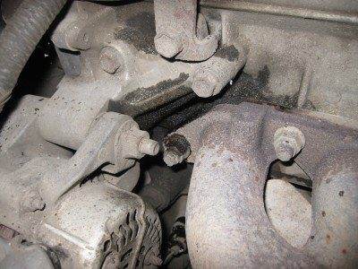

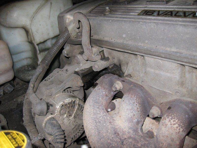

Всем привет. Нужна подсказка . После двух недельных морозов (от -20 до -30) потеплено до 0 градусов и заметил что давит масло фотографии приложены. До этого не давило. В чем тробла то не пойму что то серьезное.
Масло MOBIL 1 5W40, проехал от замены масла 7500 км.
IMG_0997.jpg [ 258.67 КБ | Просмотров: 3614 ]
IMG_0998.jpg [ 241.51 КБ | Просмотров: 3613 ]
IMG_0999.jpg [ 213.93 КБ | Просмотров: 3607 ]
Carina E, 1,6 4A-FE LB, японочка 93 год GLi, седан, цвет темнозеленый, пробег 370тыщ

По фоткам однозначно сказать сложно.
Как вариант может давить масло из под масленого фильтра, недавно на форуме у кого-то была подобная ситуация.
Для того, чтоб определить, помой двигатель от потеков и следи где течет.

Похоже со стороны ремня ГРМ. Видимо один из сальников травит.

2й вариант более подходит.... 1 никак тут не может быть.....
а что это за крючёк над геной?
СообщениеДобавлено: Вт фев 02, 2010 5:39 am
ivan899 писал(а):
крючёк над геной?
Такелажный. За него таль цепляется при демонтаже мотора. Он в стоке у всех есть.

А может давить из под прогладки ГБЦ???

Долго можно гадать...

Скорей всего из под сальника распредвала, судя по фото.

У меня точно такой случай!прокладку Клапанки менял и все сальники!смывается хорошо очистителем тормозов.
