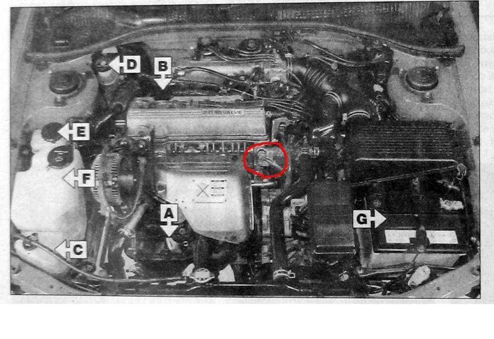

Всем привет! Подскажите, может кто сталкивался, по поводу течи масла из датчика давления масла. Как это сказывается на работе датчика и как это можно устранить, не прибегая к его замене? Датчик на картинке в кружке.

Открываешь книгу и видишь, что там написано: "...Вывернуть датчик. Резьбовые соединения очистить от грязи, масла и т.д. Нанести небольшой слой маслостойкого герметика на резьбу датчика и закруть необходимым усилием..."

Олег, только у меня давит масло не из резьбового соединения, а походу из самого датчика... Весь датчик в масле, а вокруг датчика практических сухо.

А чего в этом такого? Замени датчик да и все) Это случается.
Может никак не сказываться, а может приводить к неправильным показаниям (как раннему, так и позднему срабатыванию) и вообще отказу.
Менять надо обязательно. Это не сложно, важно только при затяжке не переусердствовать.

Всем спасибо! Еле отрыл его в экзисте... Заказал - стоит недорого (650р. оригинал), а я то думал он дорогой очень. Только вот проводок на фишку очень неуверенно себя чувствует - изоляция у самого основания фишки протерлась и провод грозит оборваться... Буду смотреть фишку, можно ли разобрать..

Это не случается, это норма на триэсе. Думаю от того, что датчик навиду :) у Тойоты эти масляные датчики - стандарт, но вот только на триэсах народ беспокоится когда видит масло вокруг датчика :) на 4А его не видно и никто не беспокоится :)
