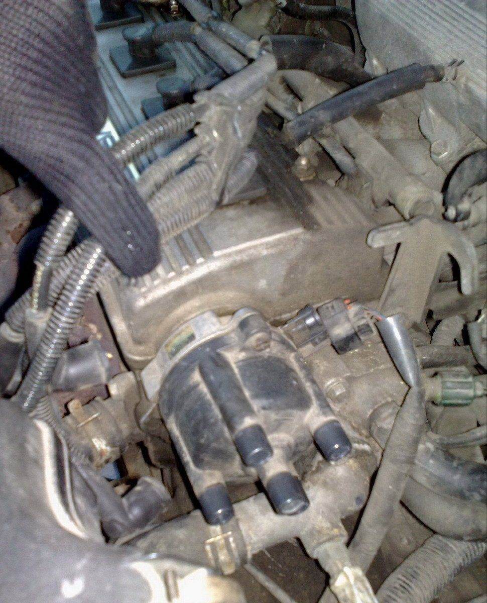

1. Снимаем вв провода, аккуратно тянем за колпачки,
/для удобства можно снять клему с трамблёра./

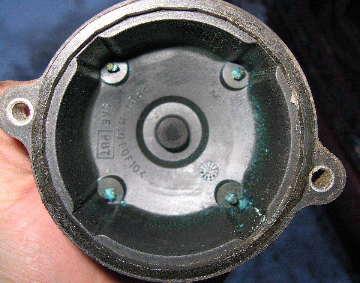

Зацвела моя крышка от сырости, которая попадала,
т к она не была притянута вообще!

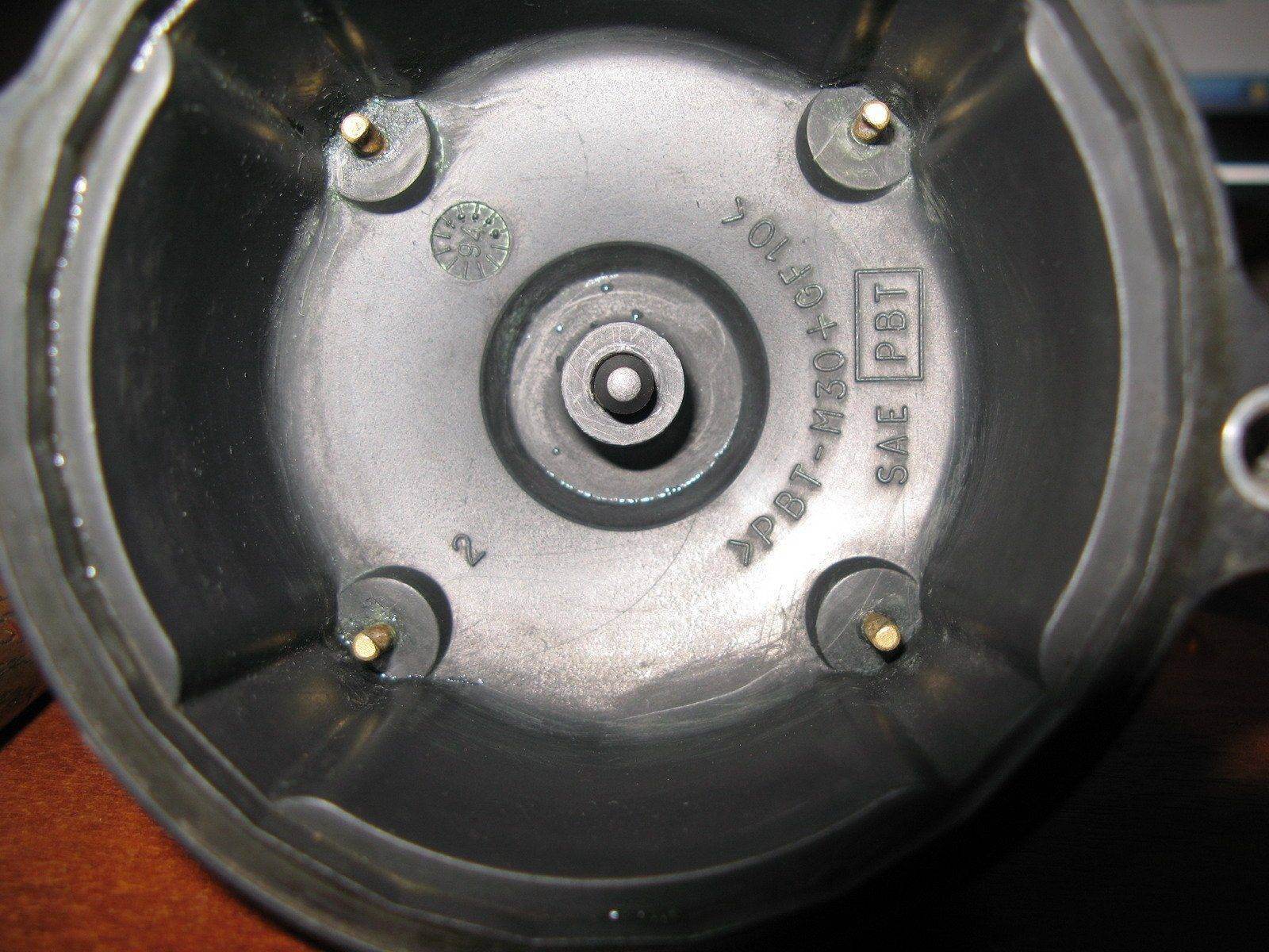

старую крышку/контакты/ можно почистить шкуркой и заменить
Toyota 19115-88280 Контакт центральный крышки трамблёра 41р,
что я и сделал про запас....

Комментарий к файлу: крышка цветёт, центр. уголёк спресовало и стёрло
IMG_0856.jpg [ 280.82 КБ | Просмотров: 13914 ]
Комментарий к файлу: Снимаем вв провода и отсоединяем клему
04032010046.jpg [ 273.46 КБ | Просмотров: 13903 ]

Новый контакт в старой крышке, почти почищенныен контакты....
Beso
сорри но у меня тока по 3 фотки в сообщении грузятся, даже редактированием
Комментарий к файлу: Новый контакт в старой крышке, почти почищенныен контакты....
