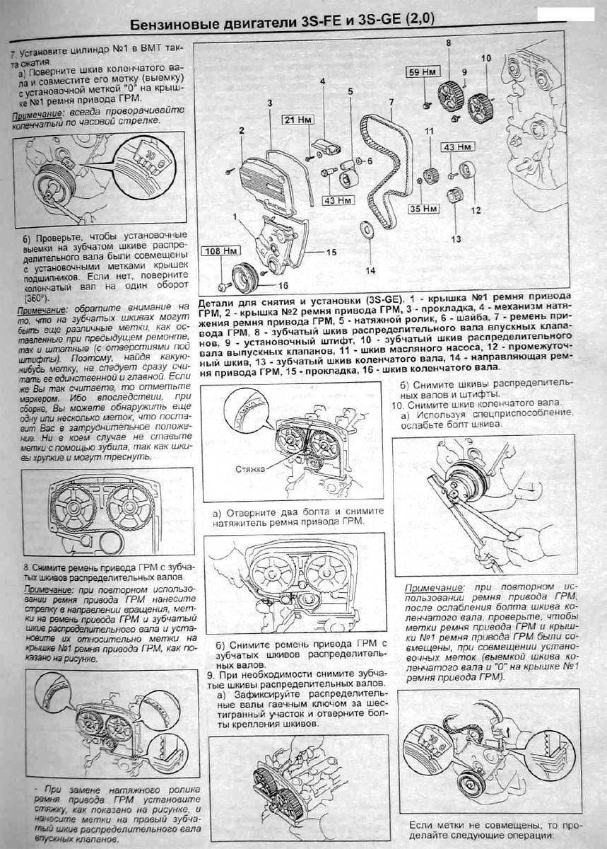

Ставь новый ремень по меткам и пробуй покрутить движок вручную (5-я передача, переднее колесо поддомкратить и его вращать), смотреть на метку распредвалов - если после полного одного оборота прокручивается без заеданий и звуков, пробовать завести со стартера(перекрестившись).
Потом не забуть натяжной и ленивец поменять на новый.

СообщениеДобавлено: Вт дек 08, 2009 10:08 am
Сообщения: 714
Откуда: Краснодар
Репутация: 27 [ ? ]
vladimir78
см. рисунок
5-натяжной
12-ленивец
стр.31, букварь
метки_3s.jpg [ 279.04 КБ | Просмотров: 2593 ]
