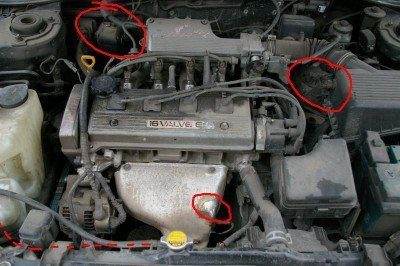

Приветствую, друзья! Очередной раз прошу вашей авторитетной помощи. В последнее время услышал странные звуки, словно "дрожание газов" в первые секунды при нажатии на педаль при включённой передаче. Причину ищу, ну а пока обнаружил такой вот провод. Так должно быть?

ЗЫ: у вы и ах, но вы Опытный любитель Skeptik попали на бабло, это судя по всему(фото) кислородный датчик, он же лямбда - зонд. http://www.exist.ru/price.aspx?pcode=89 ... d=31&sr=15

О, это суперпровод! Это кто-то менял коллектор на твоей машине, прикрутив от ЛБ. И в этом коллекторе в качестве заглушки фигурирует остаток лямбды. %-)

Мдяаа... Это, видимо, умельцы из автосервиса, где я двигатель менял... Таки если двигатель не LB мне нужен лямбда-зонд, да?
Насколько критично вот при таком раскладе поездить 2 недели (хотя предполагаю, что такой расклад длится значительно дольше)?

Может твоя лямба стоит в другом месте - внизу

Вот именно. Надо поглазеть, на "неЛБ-шных" моторах кислородный датчик находится в приёмной трубе, в районе подрамника.
И чек проверить скрепочкой. ;-)

Неа, там уже побывали наверное
ЗЫ: Skeptik всеж проверь выхлоп, мож на самом деле на месте (жива) родная еще :wink: .

Видишь над буквой "N" там гнездо виднеется под лямбду? Вот в этом месте выхлопа и ищи. Перед катализатором.

По-моему её даже видно (плохо, конечно, но видно) на 2-й фотке. А лб-датчик играет роль затычки. Мне кацца, всё нормально, можно эти провода обрезать, чёб не мешали и не смущали. :)
Добавлено спустя 3 минуты 9 секунд:
Похоже, тебе всунули лб-шный коллектор. :)
а может кто то мотор менял? Трамблер все таки с Лб. И видна фишка от датчика обедненки, разве на не лб моторах она есть?
Какой то странное расположение датчика обедненки, сбоку и выше.
На втором фото, виднеется (не резко) какой датчик, похожий тоже на датчик обедненки.
Skeptik, можно фото еще этого датчика и фишки, на первом фото она на вентиляторе крепится.
А так же, поставь заглушку на правую опору стойки.
Коллектор, ресивер и рампа-то не от ЛБ...
Да и трамблёр: где ты видишь пятый провод и катушку?

катушка стоит там где и должна быть, а так же с нее торчит пятый провод.
а вот как в траблер он входит невидно.

А, разглядел, угу. Может, человеку меняли мотор, поставили на его ЛБ машину неЛБ мотор, но коллектора не было в комплекте.

так почему тогда так коряво стоит датчик (повернут и выше чем должен)?
и что это?

Что за приблуды (красным кружком) ?
ЗЫ: все подозрения, что ему воткнули сам мотор стд (с впуском). А всё навесное старое.

1 кружочек слева навверху это Сигнализация :))
2 справа это датчик воздуха вроде бы
3.ну крышка выпусново коллектора что тут не понятного?)))
4. ленточка,это трубка где проходит антифриз...
у меня всё один в один,кроме чёрного трамблёра..у мя рыжий :)

Слева - сигналока. Справа - АБС. Внизу - как раз и обсуждаем. ;-)
Может, канешна, это просверлено отверстие, нарезана резьба и вкручен ЕГТ-сенсор... Но вряд ли. %-)
