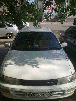

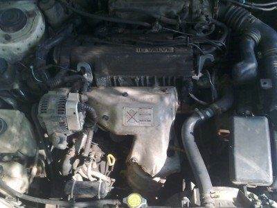

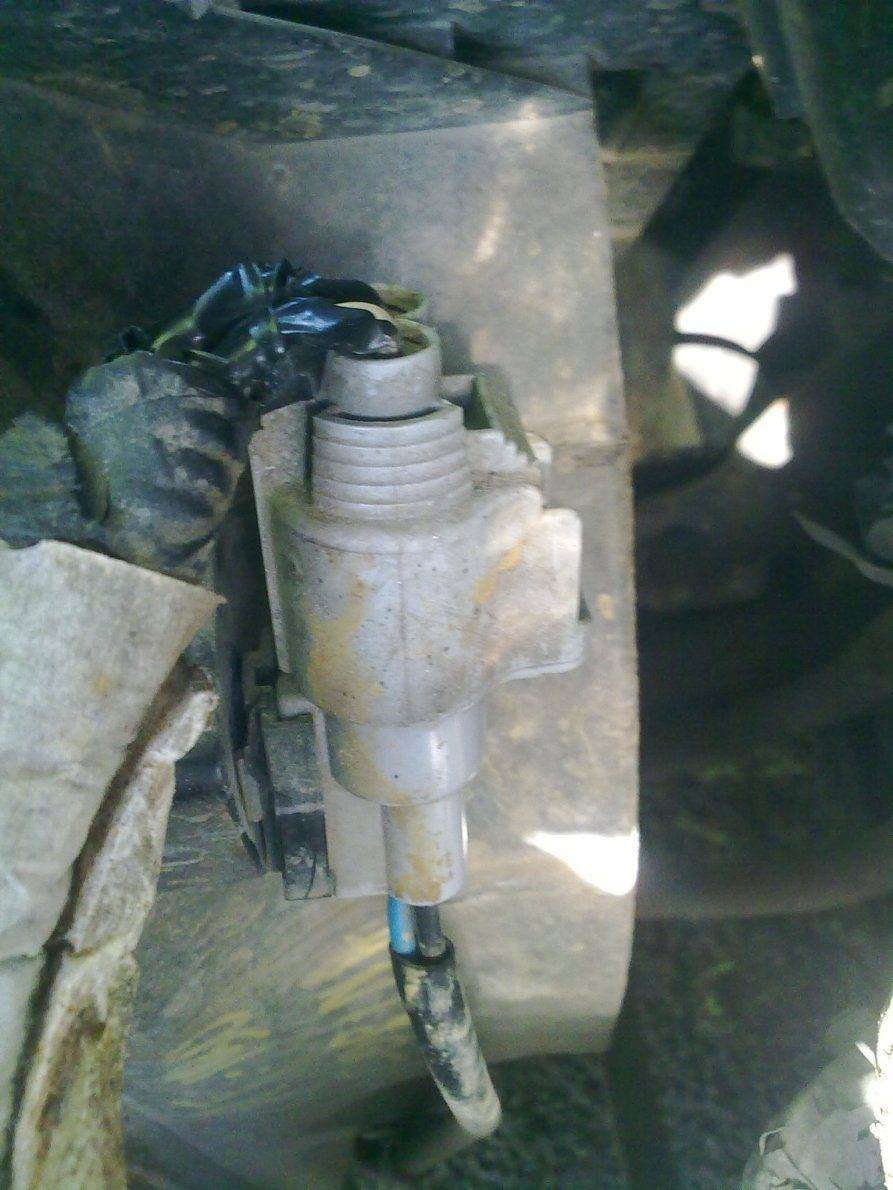

вот фоты этой релюшки и самой машины и двигла , и вот на фотки последней что за штучка отключина у меня ?
110520102613.jpg [ 423.19 КБ | Просмотров: 6162 ]
11052010266.jpg [ 492.44 КБ | Просмотров: 6140 ]
11052010265.jpg [ 482.99 КБ | Просмотров: 6159 ]

По фоткам мало чтто скажу. Не такой я уж знаток.
А ты попробуй поставить крышку от тазика( пусть в магазине тебе по размерем подберут) и попробуй поездить. Я крышку подбирам на "глаз"))) пришлось немного потточить крипление чтоб она встала на место. Крышку бери с маленьким отверстием.
На 3 фото ето не реле. Это обыкновенный рьъем. Попробуй вытащить и увидиш.
