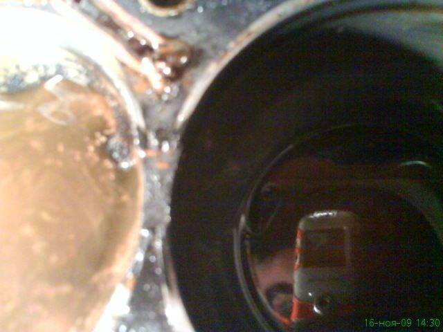

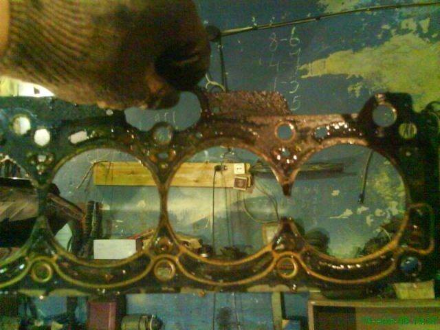

да не на моей машине тойота сарай 92 года у знакомого,сегодня разобрал оказалось не клапана,а прокладка сгорела!!! :o :( :o от чего только :( фото выложу

в точь точь как у меня было,тож 3 и 4,но почему заливало,у меня наоборот они белые были и не ехала,причину выяснили при замере компрессии

ROMAN10RUS, бошку отшлифуй! болты проверь. когда собирать будете смотрите что б в резьбовых отверстиях блока никакой жидкости типа масла-антифриза не было. затягивать только динамометрическим ключем. краску наносить на болты тож не повредит, для того что б проверить правильно ли довернули на 90град. идеально подходит штрих из канцтоваров.

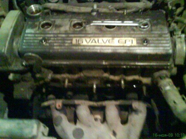

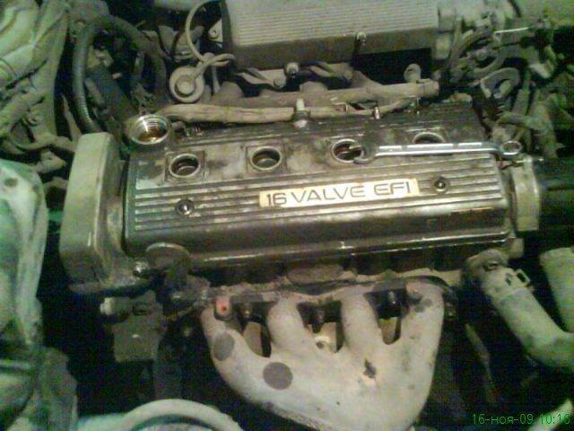

А на фига мучались коллектор впускной на месте откручивали? Я вместе с ним снимаю...
