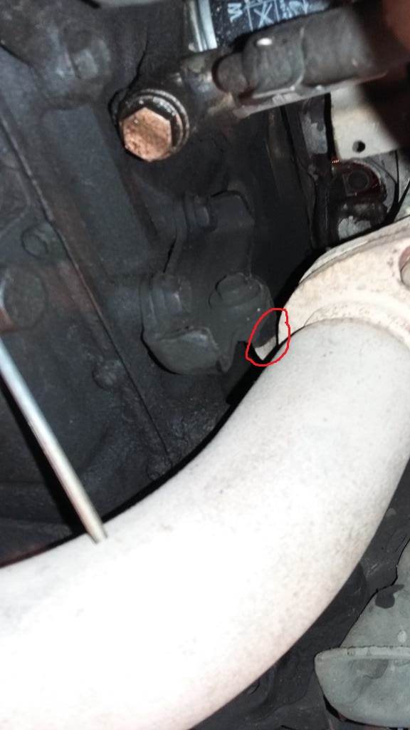

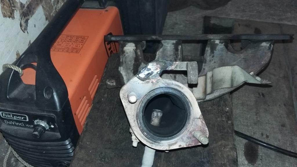

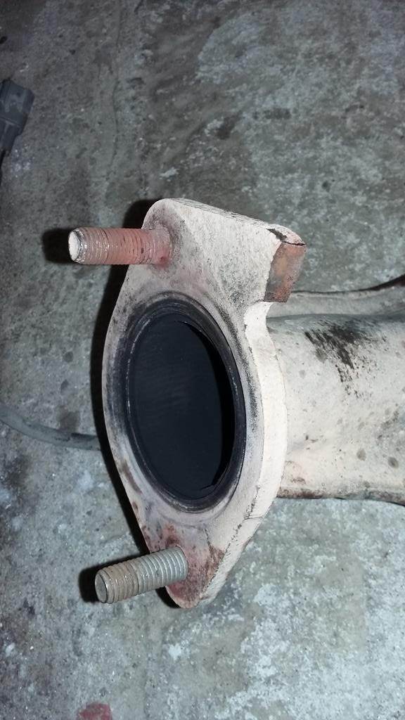

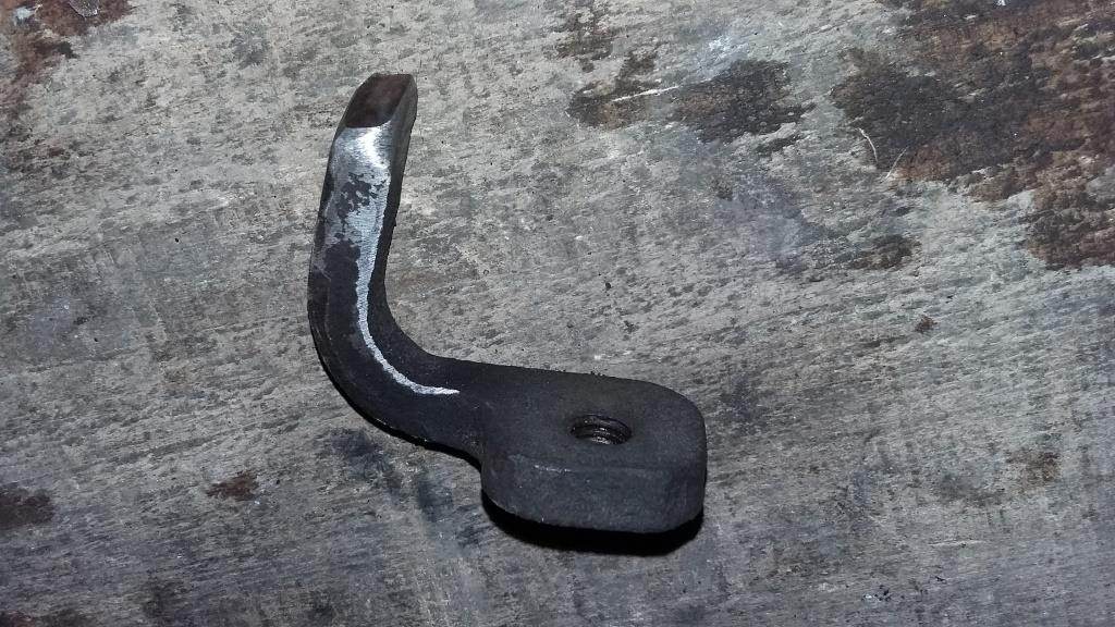

Снял сегодня коллектор, заварили крепление, на фото в обведенном красном видно где трещина была. Назад с гаража ехал и наслаждался тишиной), всем :spasibo--: за помощь :-applause-:

Комментарий к файлу: Облом)
