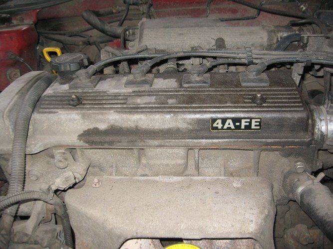

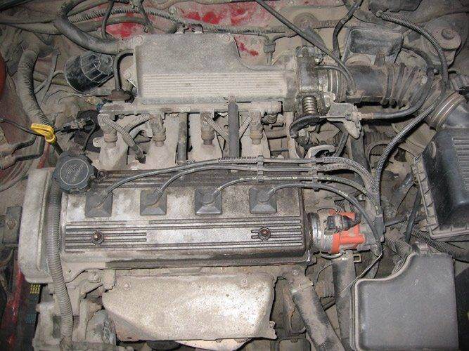

1. Это ЛБ или нет?

Автор:  юрийсоловей [ Пн ноя 02, 2009 4:39 pm ]
Не LB! Чистокровный BOSCH MOTRONIC.

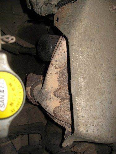

2. Это лямбда-зонд или датчик обедненной смеси?

Автор:  юрийсоловей [ Пн ноя 02, 2009 4:41 pm ]
Если он стоит на приемной трубе,то кислородный датчик. У Тебя датчика обедненки НЕТ :)

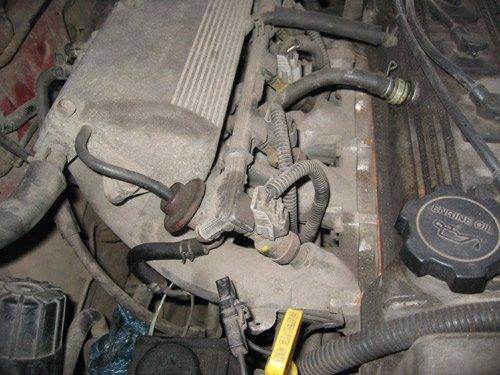

И последний вопрос, ответьте пожалуйста, что должно подключаться к этому разъему :?

Автор:  Лев [ Пн ноя 02, 2009 5:24 pm ]
bledny
предпоследний похож на разьем кондея, у мну на 3сфе тож такой болтается...
а второй у тебя похож на разьем датчика уровня масла, которого на 4а моторе нет.....

Автор:  Лев [ Пн ноя 02, 2009 5:32 pm ]
bledny
разьем для лямды или обрывки от него надо искать с другой стороны двигателя, не с передней а с задней его части, интуитивно распайка понятна, если нет ищи по форуму отчет о замене лямды, там и цвета рассказаны, и помни провода надо паять, скрутить их там не удасться.
